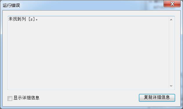

Dim s As String = User.Name
Tables("个人账单").Filter = "业务员 = s "
师傅 这样出错了 您帮我看一下 要这样写
y2287958
  发帖心情 Post By:2016/12/21 21:29:00 [只看该作者]
一个字:汗
"业务员 = ‘’" & s & "'"

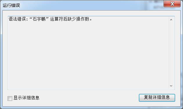

Tables("个人账单").Filter = "业务员 = ''" & s & "'"
师傅  还是有点错误  如下图

  发帖心情 Post By:2016/12/21 22:53:00 [只看该作者]
多了一个引号
Tables("个人账单").Filter = "业务员 = '" & s & "'"
