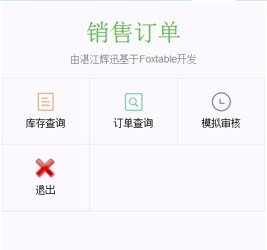

方式一,微信查询公众号:Foxtable,然后关注
方式二,扫描二维码关注公众号
关注后进入公众号,点击右边菜单"案例》订单管理"即可。
"案例》订单Pro小程序"为结合ExWeUI的页面实例。已改为在小程序里打开,也可以直接扫描小程序二维码测试

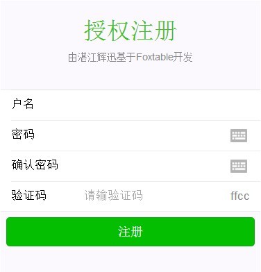

1、进入订单测试后,如果是第一次使用这个菜单的用户,微信会进入授权页面,点击确定即可
2、如果是第一次使用订单系统的,会转入注册页面

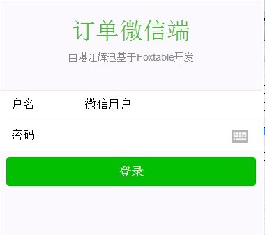

3、否则会进入订单系统的登录页面
按此在新窗口浏览图片

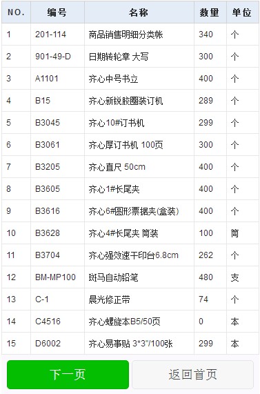

5、库存查询,可以查看当前库存商品,这里没有过滤库存为0的商品,所以入过库的都会显示
按此在新窗口浏览图片

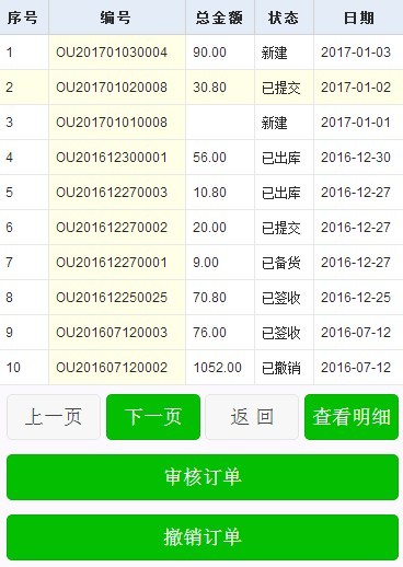

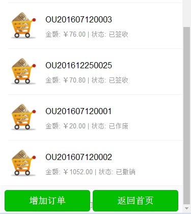

6、订单查询,可以查看自己生成的订单,并进入创建订单页面
按此在新窗口浏览图片

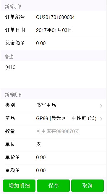

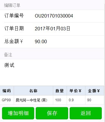

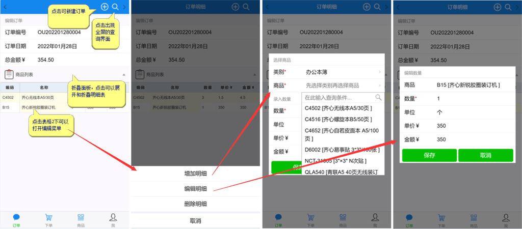

7、创建订单,可以创建订单和订单明细。
订单编号自动生成,多个用户之间顺序生成,每天从1开始。
商品使用动态列表,根据分类动态刷新。
数量做了2种动态判断:1)js判断是否大于0,是否有选择商品;2)ajax提交后台判断是否大于可用库存
保存后会增加一个明细表格并进入编辑状态

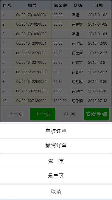

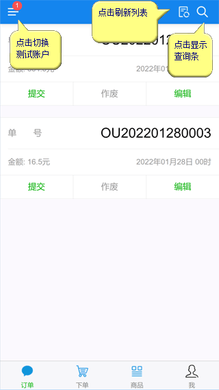

8、订单测试,这个功能本来是企业号或者是管理系统其它环节使用的,但是这里没有办法提供,只能做个页面替代。同时给订单多做了几个状态,根据不同的状态会动态显示不同的菜单和按钮功能。状态改变后会发送消息通知用户。
