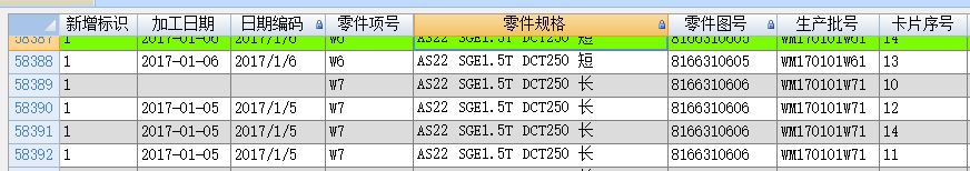

最近发现用时间类型(Date)存储到SQL相应的字段,总是会丢失数据。
也就是录入都是正常的,有的时候保存后退出,再打开就会有某一行或某几行数据的时间日期没有了。
其他列的数据都正常。

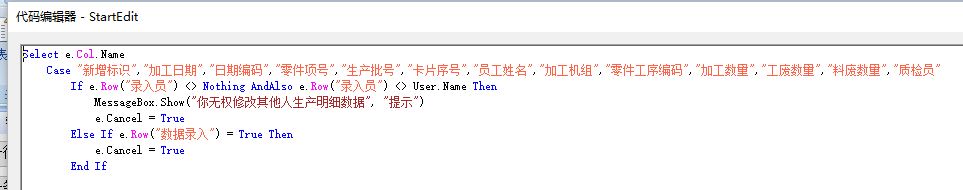

2. 代码没问题,几个表8万多条记录用下来了,要是有重复覆盖的早就发现问题了,见附件。

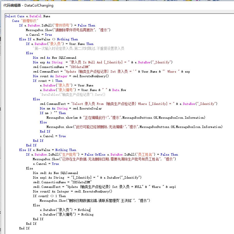

2.1 首先StartEdit中判断这行数据属于哪个用户
2.2 在DataChanging中判断是否已经在Sql中相应字段写了用户开始编辑的状态
目前客户端没有做每个表的保存按钮,就用的系统自带的那个保存功能。
想问一下,系统自带的那个保存,有没有可能出现以下的问题。
1. 用户A和用户B同时打开这个表。
2. 用户A编辑了第5000行数据,用户B编辑了5010行数据
3. 在用户A录入数据以后,还没有点保存。
4. 用户B录入5010行数据以后点了保存退出。
5. 然后用户A保存退出。
用户A无法编辑5010行,因为用户B一旦开始编辑就已经在Sql后端写入了。
同样用户B也无法编辑5000行,也就是在各自的界面中,这2行前面数字的状态都不会是橙色,被改变过的
这样2个用户是否存在保存覆盖的问题,

  发帖心情 Post By:2017/1/11 12:58:00 [只看该作者]
 并发的问题。
 当两个人同时修改一行数据的时候,同时执行update的时候,有可能都能成功,那么,就允许这两个人修改同一行数据了。而之后,再没有额外的判断是否重复。
 建议直接获取后台的值判断,而不是用e.datarow("录入员") http://www.foxtable.com/webhelp/scr/2955.htm
 只有修改同一行数据,才会有覆盖的问题。
