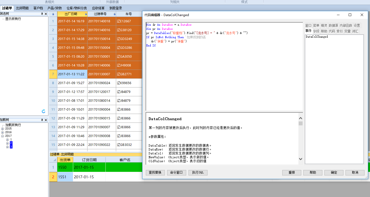

再请老师帮看一下这个代码会报错 我调了很久没法子了 请老师看一下(如附图报错)
DataColChanged
Dim dr As DataRow = e.DataRow
Dim pr As DataRow
pr = DataTables("称重档").Find("[流水号] = " & dr("流水号") & "")
If pr IsNot Nothing Then '如果找到的话
   dr("净重") = pr("净重")
PS. "流水号"列属性是字符型 但实际是12位数的编号(日期8码+4码序号)
图片点击可在新窗口打开查看此主题相关图片如下:datacolchang 报错.png
图片点击可在新窗口打开查看此主题相关图片如下:datacolchang 报错2.png
有点色
  发帖心情 Post By:2017/1/16 2:45:00 [只看该作者]
Dim pr As DataRow
pr = DataTables("称重档").Find("[流水号] = '" & dr("流水号") & "'")
   dr("净重") = pr("净重")
