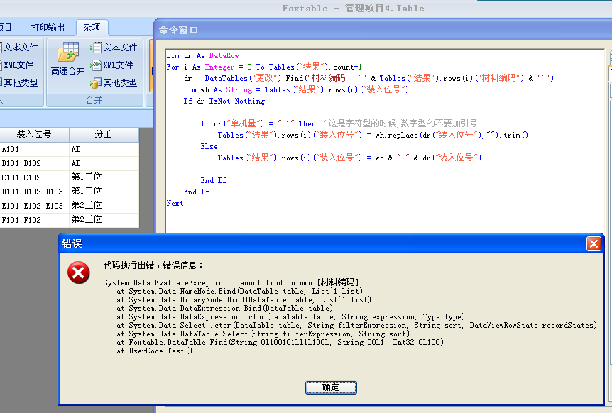

以下是引用mr725在2011-4-25 18:37:00的发言:
感觉你第二张“更改”表是手工录入的,那就在命令窗口中(做个按钮也行)这样试试:
Dim dr As DataRow
for i as integer = 0 to Tables("结果").count-1
    dr = DataTables("更改").Find("材料编码 = '" & Tables("结果").rows(i)("材料编码") & "'")
    dim wh as string = Tables("结果").rows(i)("装入位号")
    if dr isnot nothing
        if dr("单机量") = "-1" then  '这是字符型的时候,数字型的不要加引号。。。
            Tables("结果").rows(i)("装入位号") = wh.replace(dr("装入位号,"").trim()
        else
            Tables("结果").rows(i)("装入位号") = wh & " " & dr("装入位号")
        end if
    end if
next
运行了之后,出现这样的提示
按此在新窗口浏览图片

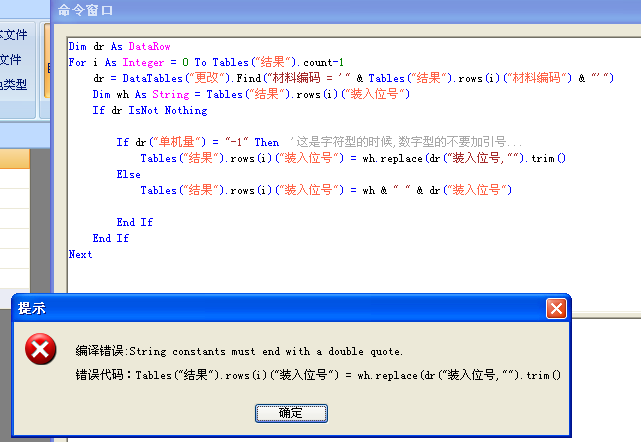

  发帖心情 Post By:2011/4/26 11:18:00 [显示全部帖子]
但是加上引号后又出现了这个提示图片点击可在新窗口打开查看
