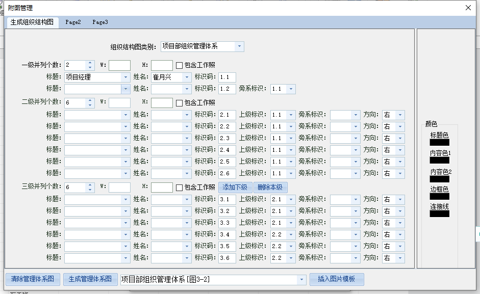

[原创] foxtable 设计中自动生成组织结构图的应用  发帖心情 Post By:2017/2/27 22:21:00 [显示全部帖子]
1、利用狐表优势,自动生成各类“组织结构图”,灵活多变,多级控制(最多控制在九级,大家可以自由扩展),无需划线、画图、定位等手工操作,自动根据边框缩放文字大小。
2、大家可以在代码中更改生成的图片大小,并在窗口动态设置组织体系各节点的宽度与高度,从而达到大图打印效果;
3、生成的组织结构图动态保存在项目文件夹中,可以调用,如需直接插入到二进制表中,需要采用SQL外部数据源,按钮代码已写好,各位自己扩展
4、通过本实例,您还可以进一步巩固学习“动态控件”的增删、定位技巧和绘图过程中的定位、动态设置颜色等技巧。
(注:调整各级并列个数,会自动增减当前级组织结构节点,删除当前级按钮代码没有编写,留给大家自由发挥,若需要删除当前级,请关闭后重新打开窗口设置o(*≧▽≦)ツ!)
    现分享给大家,望大家回复,旨在更多的人参与交流!
设置截图:
生成后的效果图:
开发版文件:

为每个节点独立设置下级,看似简单,实则非常复杂,可以做到,需要改变方式,留给大家做作业吧!

不用那样复杂,每个组织人员不一样,在我的系统中,设置好以后,可以按组织机构图一键保存,选择组织机构图名称,即可自动设置,只是没把这些功能全部抠出来(>﹏<)!

这真的组织体系设置,至少应该有如下设置:
