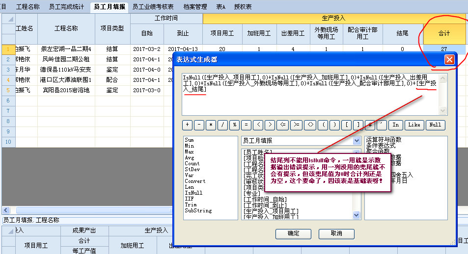

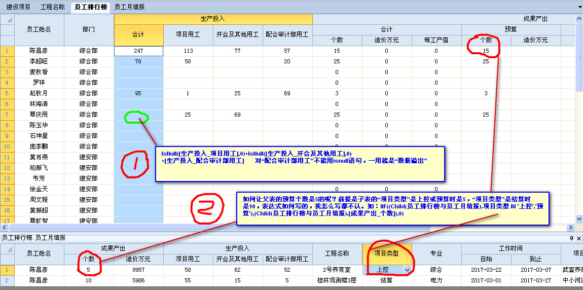

新购使用中的菜鸟,这两个问题表达式怎么写的?第一个问题用isnull对“[生产投入_配合审计部用工]”使用就老是提出溢出。而第二个问题是如何通过判定条件而取第一行的个数数值的呢?表达式从未通过的。。郁闷中啊,切图不知如何附上去的

1、对应的列,都改成整型或者双精度小数;
2、http://www.foxtable.com/webhelp/scr/2472.htm

哦,先谢谢1楼的有点色先生,我去检查看看。至于第2个问题依条件跨行汇总估计不行,本表内我试过是可以依条件对号入座的。那我先用老办法解决:即在子表加列根据条件自个汇总,再把这过渡的几栏隐藏起来是可以解决问题的,谢各位了哦!
有点色
  发帖心情 Post By:2017/3/21 15:28:00 [只看该作者]
第二个问题,如果你不用表达式,可以用代码来解决
http://www.foxtable.com/webhelp/scr/1472.htm

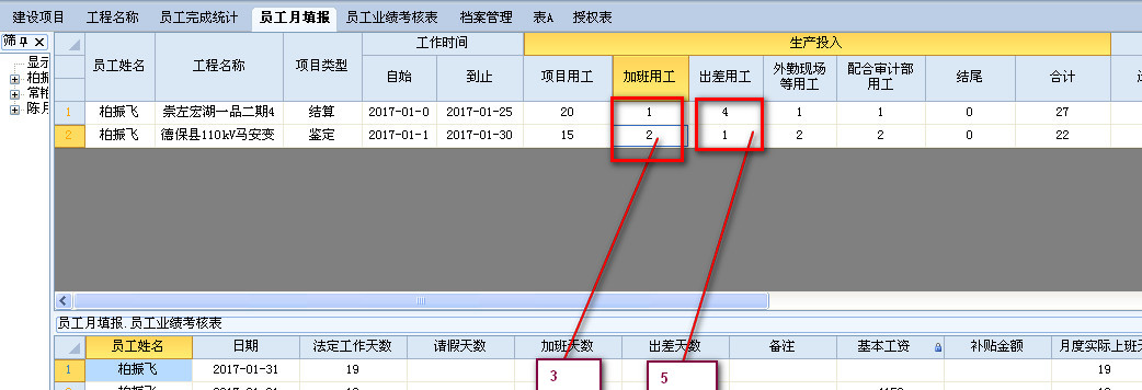

有点色老师好,非常感谢您这段时间以来对我这菜鸟的大力支持,现在还有
两个比较大的问题如下:
1、合计列用表达式公式使用不稳定!能给我写出代码形式那是最好的解决办
法了(见附图)。
2、如附图,如何实现——把A表的:某人、某月(多行组成的)、某列(共2
列)的合计值,传到B表的相对人的相应位置上(或用过渡表代替也行)。
这两个问题解决了我就可以对我本次开发的项目发布试运行了,哈哈,先给
您致谢了哦!

1、不应该有此溢出的问题,各列都改成整数列看看。
2、父子表关系你调换了。关联的时候,关联列应该多加一列年月进行关联的。
有点色
  发帖心情 Post By:2017/3/29 12:01:00 [只看该作者]
如果不会做,上传具体项目。
