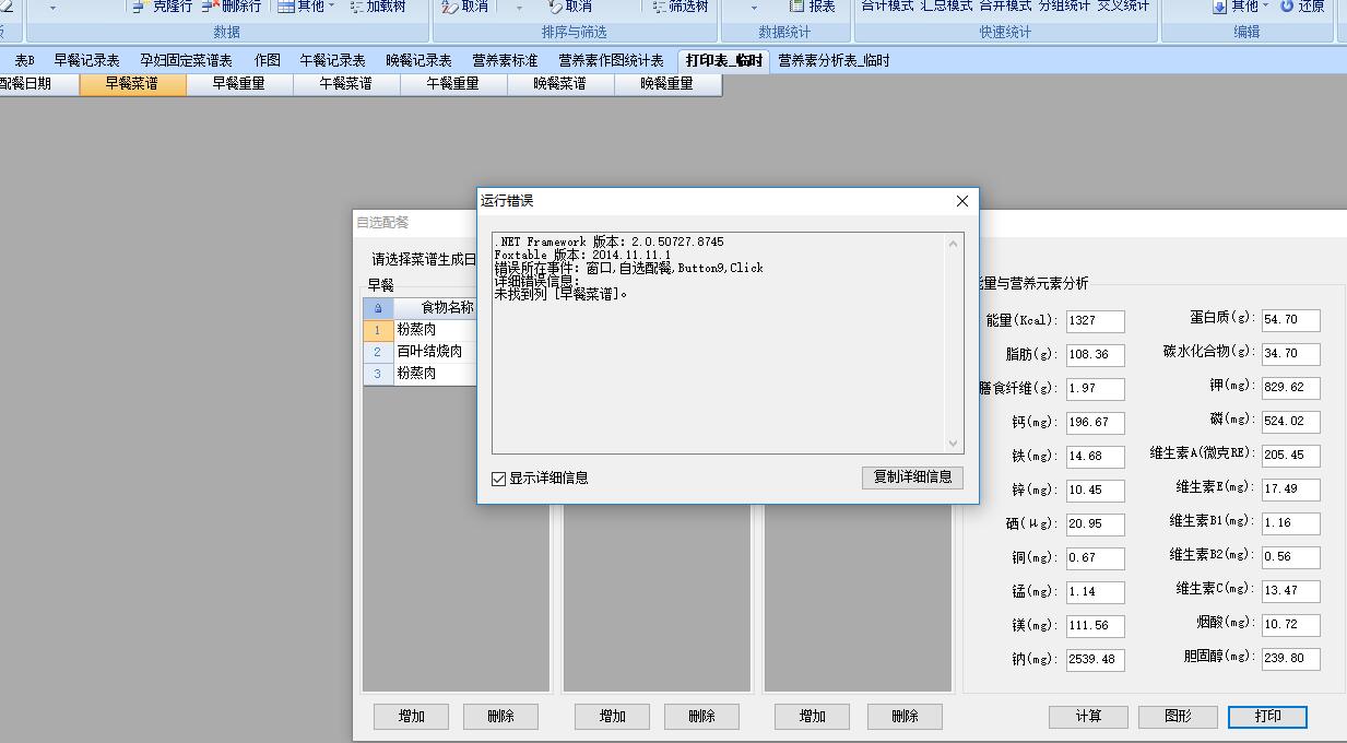

  发帖心情 Post By:2017/4/18 17:38:00 [显示全部帖子]
修改了下代码有报错
附件里有源文件
