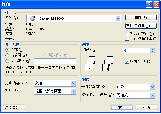

我想要在打印前先进行预缆后,然后打开打印机的对话窗口,因为我需要选择不同的打印机来打印

  发帖心情 Post By:2011/5/19 8:34:00 [只看该作者]
 Dim Book As New XLS.Book(ProjectPath & "Attachments\出库单.xls")
        Dim fl As String = ProjectPath & "Reports\出库单.xls"
        Book.Build() '生成细节区
        Book.Save(fl) '保存工作簿
        Dim Proc As New Process '打开工作簿
        Proc.File = fl
        Proc.Verb = "Print" '指定动作
        CurrentTable.PrintSetting() '打开打印机设置对话框
        Proc.Start()

如何把选择的打印机 赋值给 Proc
  发帖心情 Post By:2018/7/2 20:24:00 [只看该作者]
对话框设置后就可以用,不需要赋值
