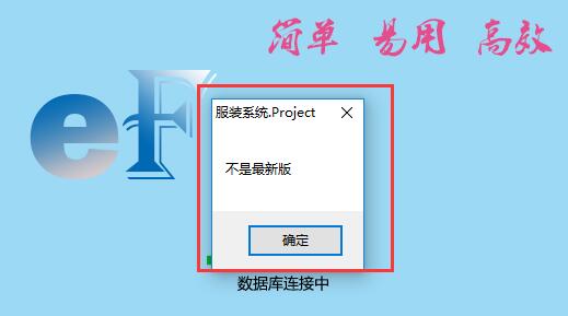

  发帖心情 Post By:2017/5/9 16:28:00 [只看该作者]
还是不行  在命令窗口测试是可以的
在判断里面加了一个  msgbox("不是最新版")
出现死循环,如图
有点色
  发帖心情 Post By:2017/5/9 16:32:00 [只看该作者]
 你不要在 beforeLoadOuterTable 写。
 你有多少个表 beforeLoadOuterTable 就执行多少次的。
 定义一个public变量,在beforeOpenProject得到结果,记录起来。
 beforeOpenProject 你可以弹出 PublishDate 和 ary(0) 的值进行对比,看弹出的值是否正确。

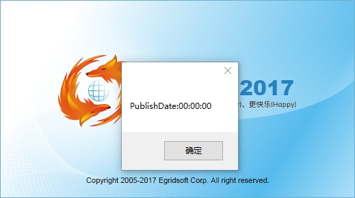

老师  测试发现  PublishDate = 00:00:00  ,但是如果项目打开后,它的值才是日期。
有点色
  发帖心情 Post By:2017/5/24 12:35:00 [只看该作者]
 那就读取txt文件

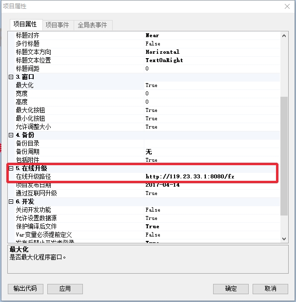

老师  请问能不能用代码指定升级的路径?在AfterOpenProject事件升级代码之前指定路径。
If  Syscmd.Project.Update(False,False) = False Then
End if
