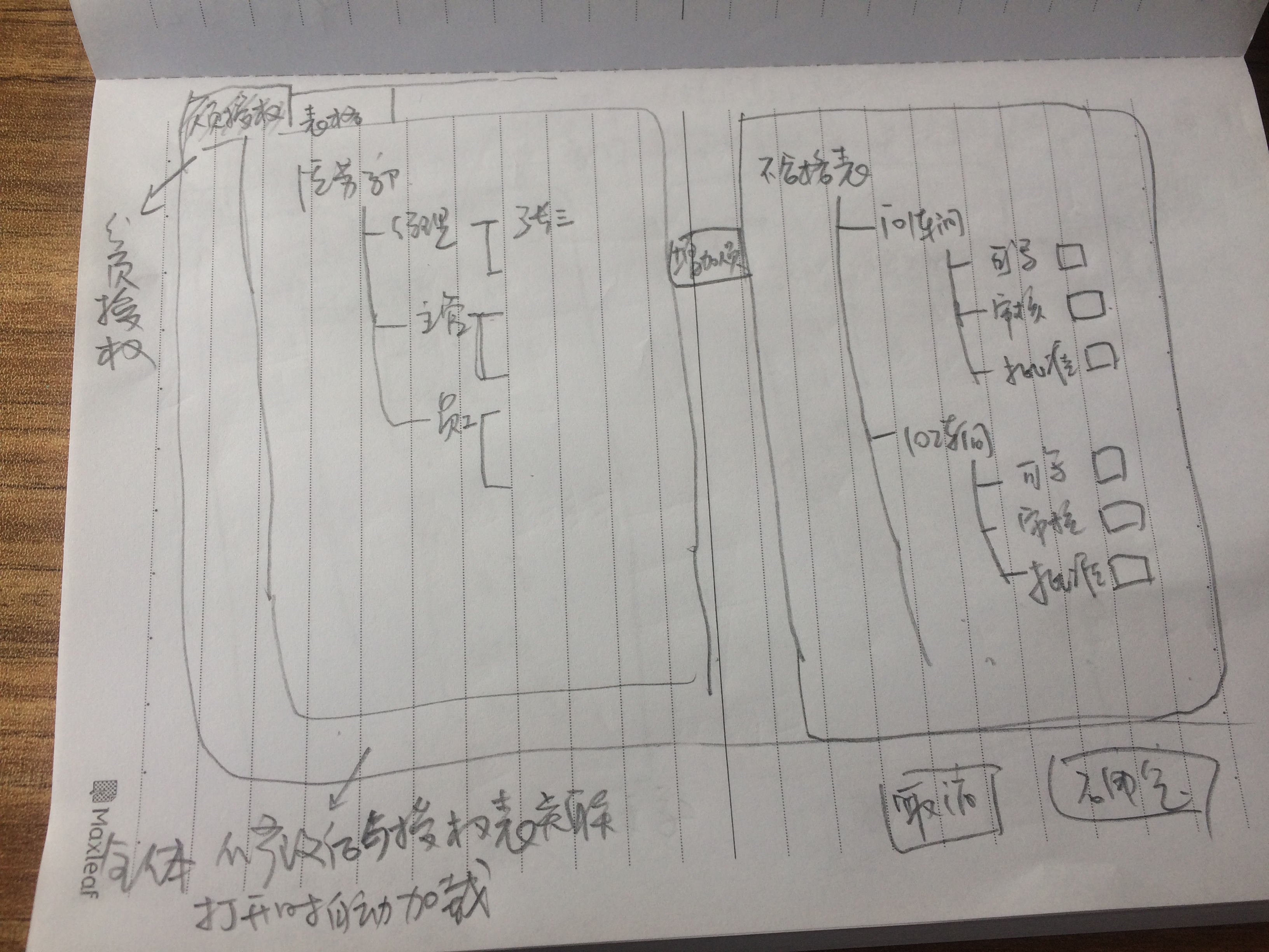

各位老师好,我们是制药行业,对于软件,权限管理法规要求的比较高,此外,对于公司的管理也有一定的权限要求。
foxtable这一块真的很薄弱,不是说软件功能不强,我指的是帮助文档这一块真的介绍的很简单。
我自己设计了个简要的权限控制方案,但是权限控制表始终理不清,请高人协助
请看下面图片
[此贴子已经被作者于2017/5/19 13:44:18编辑过]

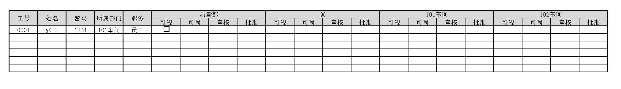

我们需要对每个人进行授权,请各位老师指导下这个集中的授权表该如何设计,谢谢大家
这样是否可行
[此贴子已经被作者于2017/5/19 14:17:49编辑过]

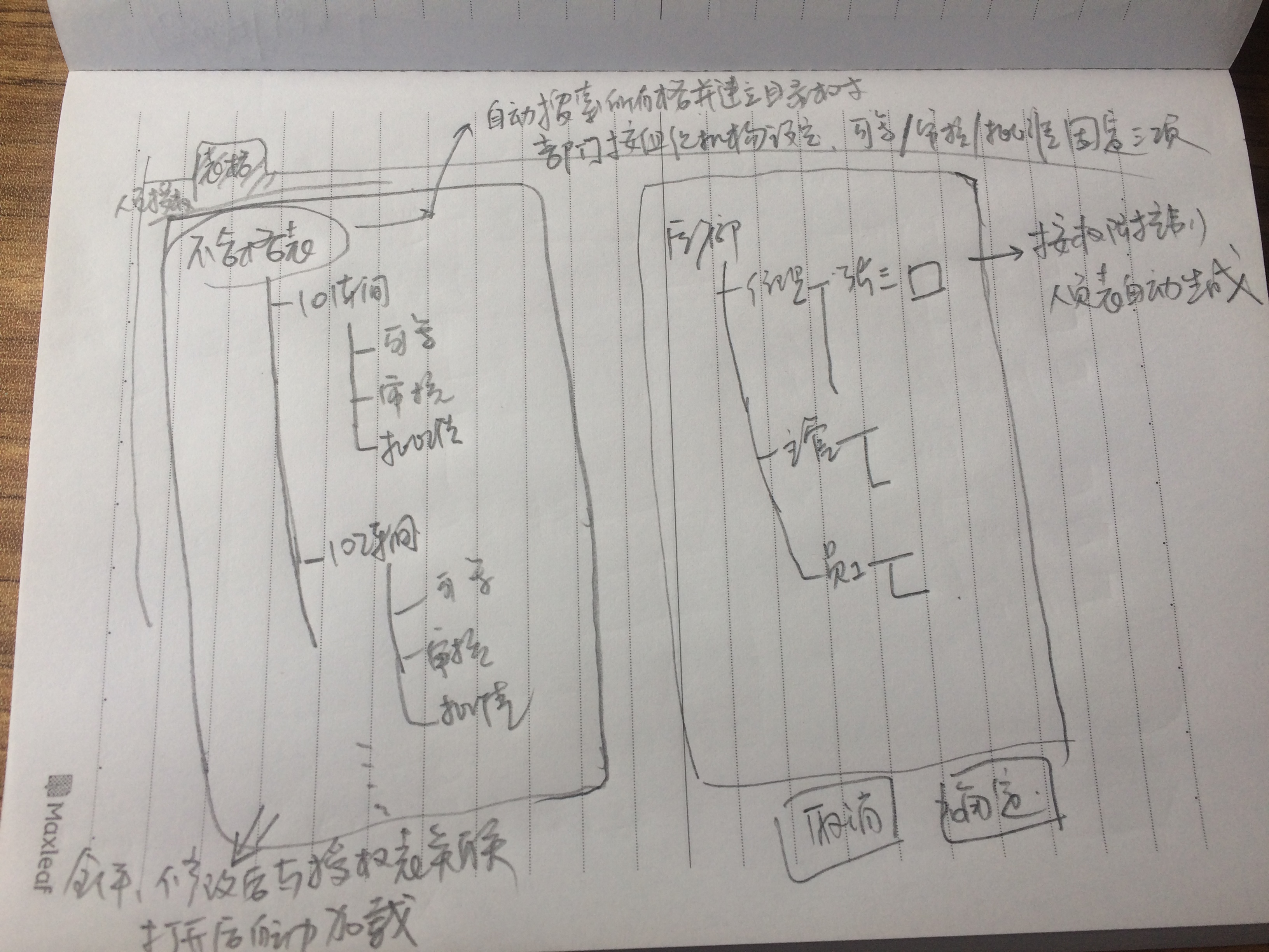

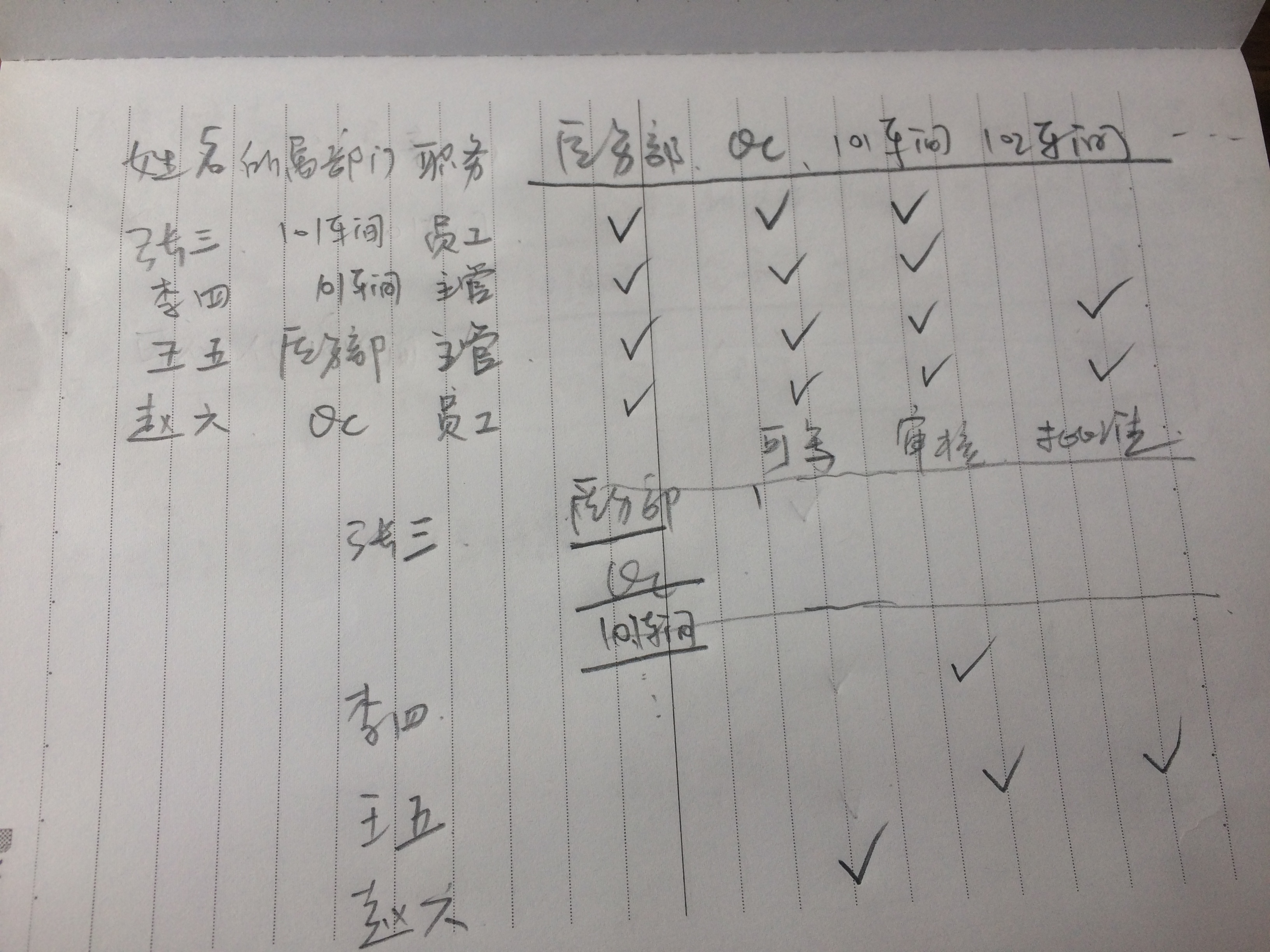

我关注二点
1、集中授权表的设计
2、可视化授权是否可以用上面的授权表来实现
这二块内容很矛盾
有点色
  发帖心情 Post By:2017/5/19 15:42:00 [只看该作者]
 授权表的方式,是一个大的范围。比如 拥有【审核】的权限,就拥有 修改某列值,查看某列值等等权限。你把【审核】权限再细分,不就可以具体到某个表、某个列、某个窗口了?
