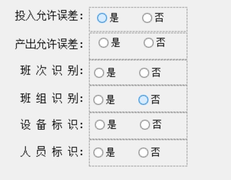

单选框应用问题。
情况如图。
现象是,我只能在所有单选框中选择一个。
请教:如何实现以一行的“是”或“否”为一小组,实现多个单选级独立使用。

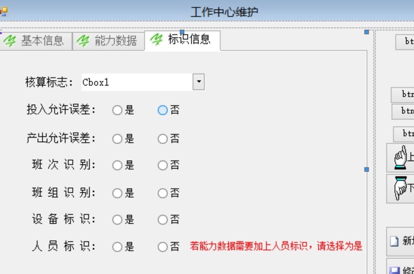

你好,再请教一下。  发帖心情 Post By:2017/5/20 22:28:00 [只看该作者]
我自动尝试了把2组 是 和 否,分别放入:SplitContainer, 或 Panel ,
其结果是这4个单选框也只能执行单选其中之一,
我还在这TabControl 的不同page 里面放入单单选框,它竟然在不同的Page 中单点 单选框,
也要影响到另外一个Page, 好象这单选框在TabControl的不同Page里面都是唯一的。
应该是我哪里关键属性不明白?

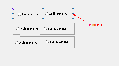

放入Panel面板试试!

我也确实如此操作,奇怪了。  发帖心情 Post By:2017/5/20 22:46:00 [只看该作者]
我也确实如此操作,奇怪了。
还是只能单选其中只一。

传实例看看,应该不会的。
lanbor
等级:一尾狐 帖子:435 积分:4396 威望:0 精华:0 注册:2017/3/20 21:08:00
ok,ok  发帖心情 Post By:2017/5/20 22:51:00 [只看该作者]
是我自动邦定了字段导致的问题。
我把邦定字段取消了,就OK,当然要放在容器里面。
