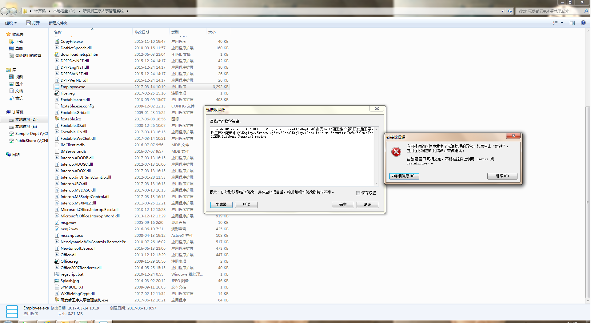

我的发布后的程序,提示找不到数据源,我想用数据源生成器重新链接数据源,但是点击“生成器”按钮时,出现以下错误,怎么办?

试过了“点击 可执行文件名.exe(研发后工序认识管理系统.exe)”,还是不行;
实际程序运行是在本地电脑上运行的,而数据库是在共享磁盘上的,所以不太好用相对路径;
问题是同样的程度有的电脑可以打开,有的电脑则上出现上述问题,是怎么回事?

1、我链接的数据源就是共享盘上的数据库,打开时弹出的链接字符串也是正确的,不知道为何就是连接不上?关键是为什么“生成器”不能使用呢?
2、这台电脑上另一个用FT发布的程序是连接SQL服务器上的数据库,使用没有问题;现在这个程序用的是共享盘上的ACCESS数据库就出现以上问题,这是什么原因?

1、添加了数据源的空白项目也不可以打开;
2、共享盘的数据库可以正常访问;
