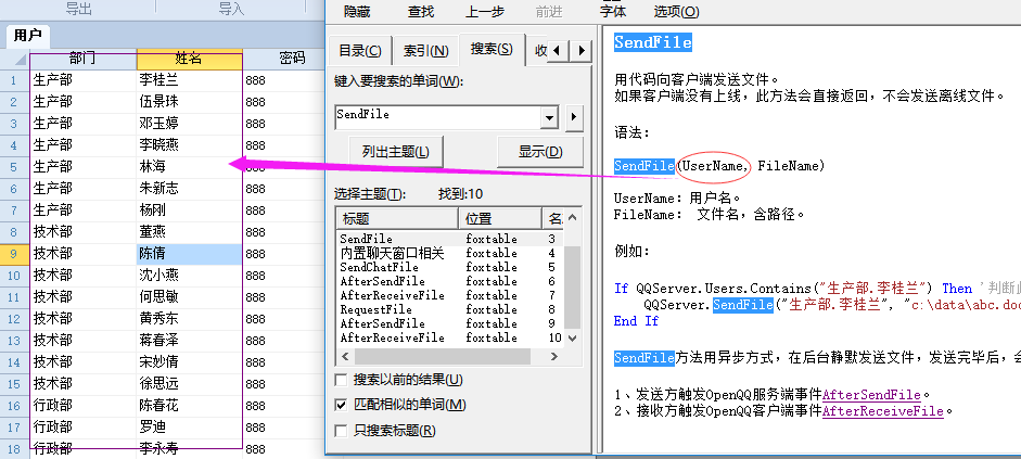

问题1:如下图,在 发送文件的过程中,我想取消,但是 点击 取消 按钮 完全没有反应的,这是什么问题?是bug 还是 我操作错了呢?
问题2:如下图, SendFile(UserName, FileName) 请问: 其中的  UserName 是否 必须 在 用户表 中 部门和姓名 字段 里作接收用户判断的?如果我是 自己建的用户表呢?是否可 执行该 语法?

1、我直接用foxtable的例子测试,没问题,可以取消。
2、关键看你登录的时候用什么作为username,看你服务器的登录事件是怎么处理。http://www.foxtable.com/webhelp/scr/2969.htm

我是在win10系统操作的,直接复制代码在命令窗口执行,点击 取消 没反应

以下是引用xiaoqiwei在2017/6/19 12:01:00的发言:
嗯嗯,是的,有这个问题,用 SendFile 的情况,不能点击取消。
那这个应该是BUG了,因为 发送文件,在开发时,不一定是用 内置聊天工具 发送文件,有时可能会自己设计一些发送文件窗口,用SendFile语法 写到按钮 中去使用。
