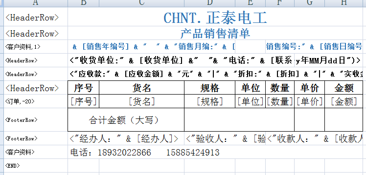

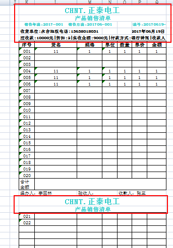

问题:红色标题部分在下一页的时候,需要显示一样
下图是表格设计图
下面是表格模版文件
图片点击可在新窗口打开查看点击浏览该文件:产品销货清单.xls

 直接对订单表用分组打印。不会做上传实例。
http://www.foxtable.com/webhelp/scr/1542.htm
http://www.foxtable.com/webhelp/scr/1806.htm

大于10行的时候,另行打一页,但是,必须要有表头和表尾!
图片点击可在新窗口打开查看点击浏览该文件:产品销货清单b5.xls

  发帖心情 Post By:2017/6/25 12:42:00 [只看该作者]
 必须用分组报表,认认真真看4楼修改。关联表无法换页打印表头。

有点色
  发帖心情 Post By:2017/6/25 15:37:00 [只看该作者]
 你的关联列是什么,就用什么列分组。

有点色
  发帖心情 Post By:2017/6/26 9:13:00 [只看该作者]
以下是引用李孝春在2017/6/25 20:33:00的发言:
有点色老师
因为是采用的sqltable 所以么有弄关联列 怎么操作呢?
不需要弄关联列
http://www.foxtable.com/bbs/dispbbs.asp?BoardID=2&ID=102731&skin=0
