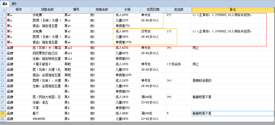

首先,感谢各位老师的指导,这个小程序最基础的功能快要能粗糙的实现了!
下图是由真实目前工作的情况提出来的,当板块 和 编号 相同时,按理后面的 价格 发团日期 进店 等等 应该只有一个。
不一致,就应该调整编号,是他能够对应唯一数据。

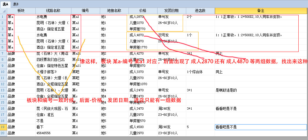

  发帖心情 Post By:2017/6/23 10:25:00 [只看该作者]
有点蓝 老师好,就如下图,当 板块  某a - 编号 某a1 对应时,后面只能有一组唯一的数组。
我是想找出来,然后,人工编辑下编号
