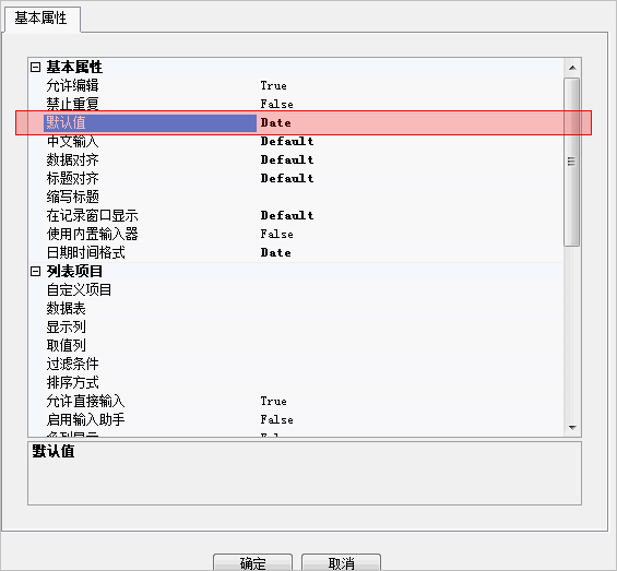

如果不想用用代码,直接设置列属性,将其默认值设置为:Date  这方法我会就是不会在表属性中是怎么才能做好这样的功能啊。
  发帖心情 Post By:2011/5/28 21:35:00 [只看该作者]
选择日期列,设置“列属性”中的默认值:
http://help.foxtable.com/topics/0043.htm
