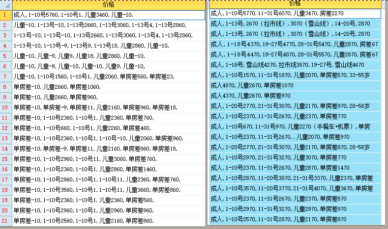

1、感觉表格数据转换上有点问题,如图。
2、保留其他备注文字

从这张图来看,有些乱码的感觉,右边有原来的数据,左边是代码 转来的
bootes29
等级:童狐 帖子:214 积分:1386 威望:0 精华:0 注册:2017/5/13 15:13:00
  发帖心情 Post By:2017/6/28 13:07:00 [只看该作者]
图片点击可在新窗口打开查看此主题相关图片如下:未标题-3 拷贝.jpg
