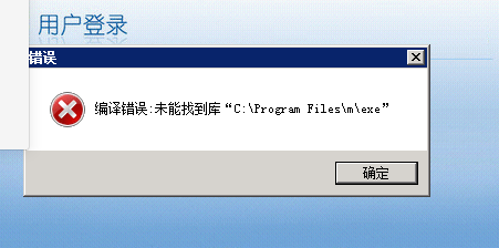

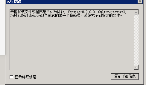

发布程序客户端升级偶尔出错  发帖心情 Post By:2017/6/30 10:35:00 [只看该作者]
发布程序客户端升级偶尔出错,如图所示。将弹出错误提示关闭完成后,依然可以进入系统,点击手动升级后通常正常运行,这个问题时不时的来一下,请版主帮我支招。谢谢!

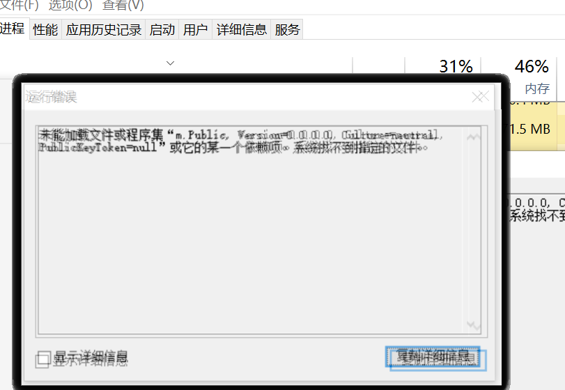

  发帖心情 Post By:2017/6/30 10:58:00 [只看该作者]
有的电脑直接这样不断的弹出提示,最后只能强行结束进程,不能进入系统当然也不能升级。

laipiwen
等级:小狐 帖子:391 积分:2967 威望:0 精华:0 注册:2015/4/29 11:50:00
  发帖心情 Post By:2017/6/30 11:16:00 [只看该作者]
查看对应的m.exe 文件,从日期上看是旧文件,不是新发布的
覆盖客户端project 文件夹  可正常使用
[此贴子已经被作者于2017/6/30 11:19:48编辑过]
