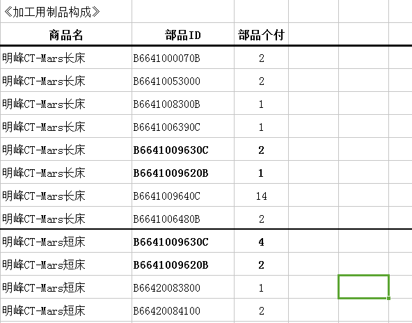

在表《加工用制品构成》中有各个组装品的构成,如图:
在《月度加工整体安排》中会对组装品作出安排计划安排,如在7月要生产明峰长床3台,短床2台,

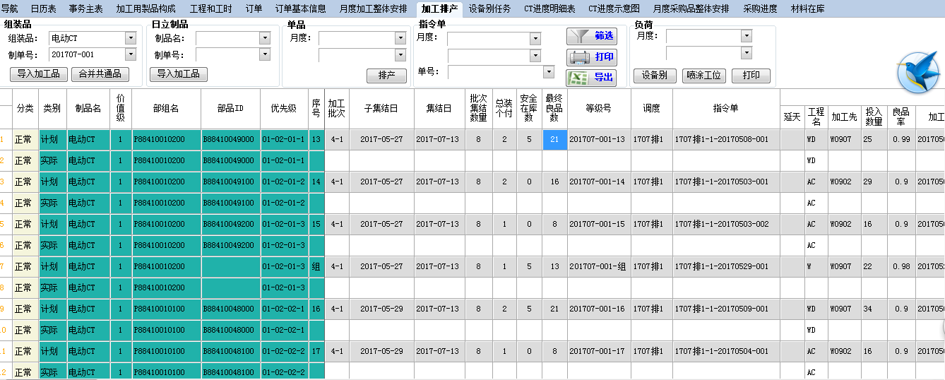

调度安排是2台长床和1台短床 一个批次,调度号是1707排3,1台长床和1台短床1个批次,调度号是1707排4,
在《加工排产》表中,如下图:
输入组装品名和制单号(一个调度号对应一个制单号),按下“导入加工品”按钮后,会将在《加工用制品构成》里
所要用到的单品导入进来,

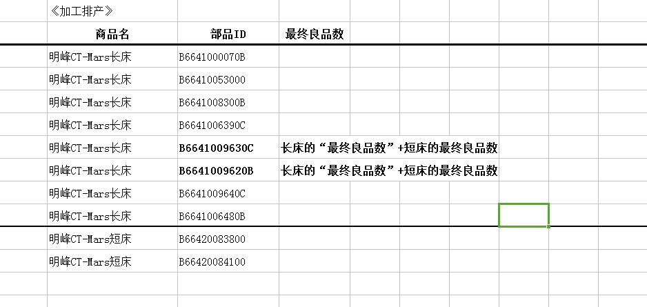

现在出现了一个问题,如出现有共通品的情况,共通品需要合并加工:
例如:在1707排3调度号中,我先导入了长床的构成,后又导入了短床的构成
接下来希望将粗体字中的共通品进行合并,代码需要写在“合并共通品”命令里,
希望达到的效果是:
在同一个”调度“号中,①只留下最先出现的“部品ID",后出现的删掉行,
②”最终良品数“加在一起
请老师帮帮忙,谢谢!
