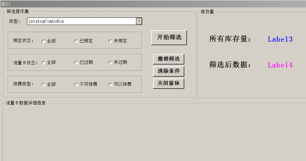

关于数据筛选  发帖心情 Post By:2017/6/30 13:33:00 [只看该作者]
Dim Filter As String
With e.Form.Controls("leixingComboBox")
    If .Value IsNot Nothing Then
        Filter = "类型= '" & .Value & "'"
End With
If e.Form.Controls("yibangding").Checked = True ' 如果客户绑定状态选择了"已绑定"
    If Filter >"" Then
        Filter = Filter & " And "
    Filter = Filter & "是否绑定= True"
If e.Form.Controls("weibangding").Checked = True ' 如果客户绑定状态选择了"未绑定"
    If Filter >"" Then
    Filter = Filter & "是否绑定 = False Or 是否绑定 Is Null"
If e.Form.Controls("yiguoqi").Checked = True ' 如果是否过期状态选择了"已过期"
    If Filter >"" Then
    Filter = Filter & "是否过期= True"
If e.Form.Controls("weiguoqi").Checked = True ' 如果是否过期状态选择了"未过期"
    If Filter >"" Then
    Filter = Filter & "是否过期 = False Or 是否过期 Is Null"
If e.Form.Controls("keyixufei").Checked = True ' 如果续费状态选择了"已续费"
    If Filter >"" The
    Filter = Filter & "是否可以续费= True"
If e.Form.Controls("bukexufei").Checked = True ' 如果续费状态选择了"未续费"
    If Filter >"" Then
    Filter = Filter & "是否可以续费 = False Or 是否可以续费 Is Null"
If Filter > "" Then
    Tables("流量卡资料").Filter = Filter
e.Form.Controls("shaixuanhou").text = Tables("流量卡资料").Rows.Count & " 张流量卡"
字段代码有问题吗?怎么运行时,无法查找?

有点甜老师!单击所有的“全部”按钮不管用

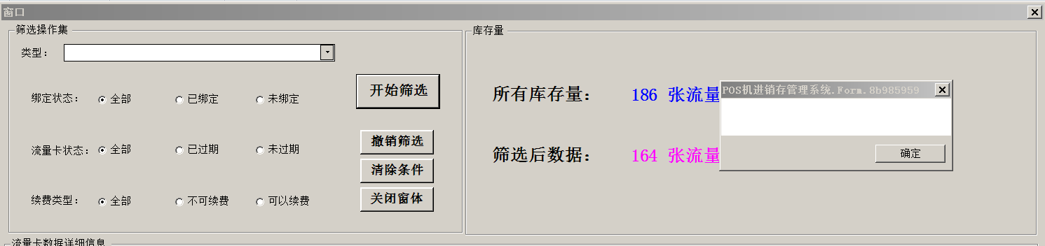

最后弹出筛选条件看看
msgbox(Filter

怎么选择‘’全部‘’单选框后再单击筛选按钮结果不管用

如果“类型”为空值,绑定状态选已绑定或未绑定可以更新数据,可是再次选择全部时数据不更新!除非类型字段选择不为空时,再选择绑定字段为全部数值时数据才更新。下边的字段也一样  用msgbox(Filter)返回码是:

  发帖心情 Post By:2017/6/30 21:05:00 [只看该作者]
If Filter > "" Then
去掉外层的if,改成
