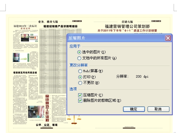

word中就有图片压缩功能:分辨率可以降到:屏幕或者是打印的分辨率。现在的高清晰的照片都是jpg格式,但是文件都很大,比如人头像照片到了电脑中我们只使用屏幕72分辨率,看的清就行了
以下是word中的截图,先缩小图片的大小 ,再对缩小后的图片进行压缩
