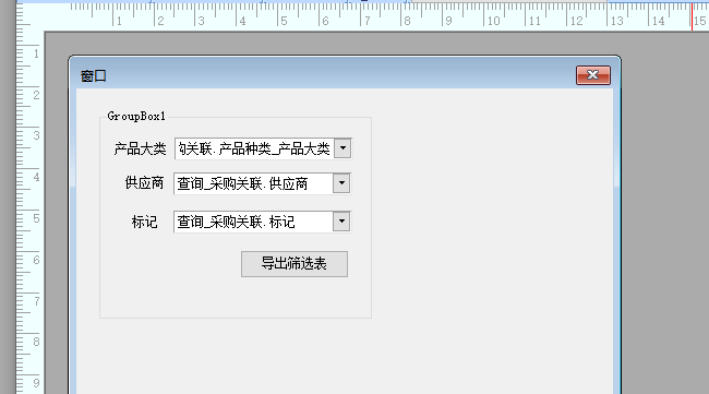

现在整体查询和编译已经基本完成,想用窗体实现查询表的条件导出。
在窗口中设定几个条件控件,然后用按钮一键筛选,导出excel表格。
文本框已经绑定到列,但是代码不知道要怎么写。。
感谢老师!
尝试用过
tables("表名").filter("筛选表达式")
这种多条件的不知道要怎么写,因为这几个条件有时候是只筛选其中一两个条件。

  发帖心情 Post By:2017/7/13 14:16:00 [只看该作者]
参考代码
Dim cbx1 As WinForm.CheckedComboBox = e.Form.Controls("CheckedComboBox1")
Dim cbx2 As WinForm.CheckedComboBox = e.Form.Controls("CheckedComboBox2")
Dim cbx3 As WinForm.CheckedComboBox = e.Form.Controls("CheckedComboBox3")
Dim filter As String = "1=1"
If cbx1.Text > "" Then
    filter &= " and 产品种类_产品大类 = '" & cbx1.text & "'"
If cbx2.Text > "" Then
    filter &= " and 供应商 = '" & cbx2.text & "'"
If cbx3.Text > "" Then
    filter &= " and 标记 = '" & cbx3.text & "'"
msgbox(filter)
Tables("查询_采购关联").filter = filter
http://www.foxtable.com/webhelp/scr/1058.htm

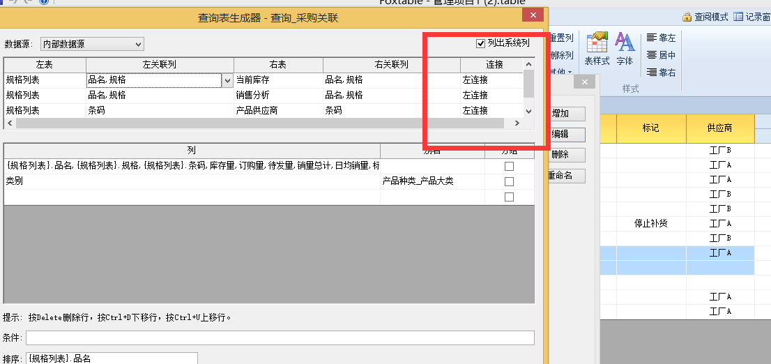

另外还有一个疑问
现在这三张表的关联,如果表“产品供应商”没有填写该产品对应的供应商,则在查询表 采购关联 中不会显示出该产品,有没有方式可以检查该关联?做到 如果没有填写产品供应商,就弹出一个对话框显示有产品未设置供应商。必须全部设置完成后才能执行同步表生成采购关联表。
  发帖心情 Post By:2017/7/13 15:33:00 [只看该作者]
 改成左连接即可
