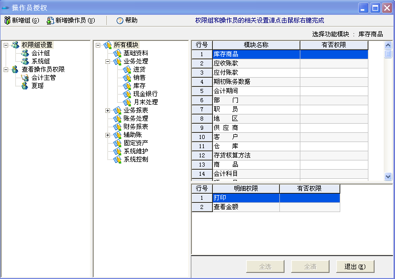

解决了.另外,
1.树的左边加个图标可以吗?(如下图)
2.我在给树重命名的时候,同时要修改这个行的其他内容,要怎么做呢?
