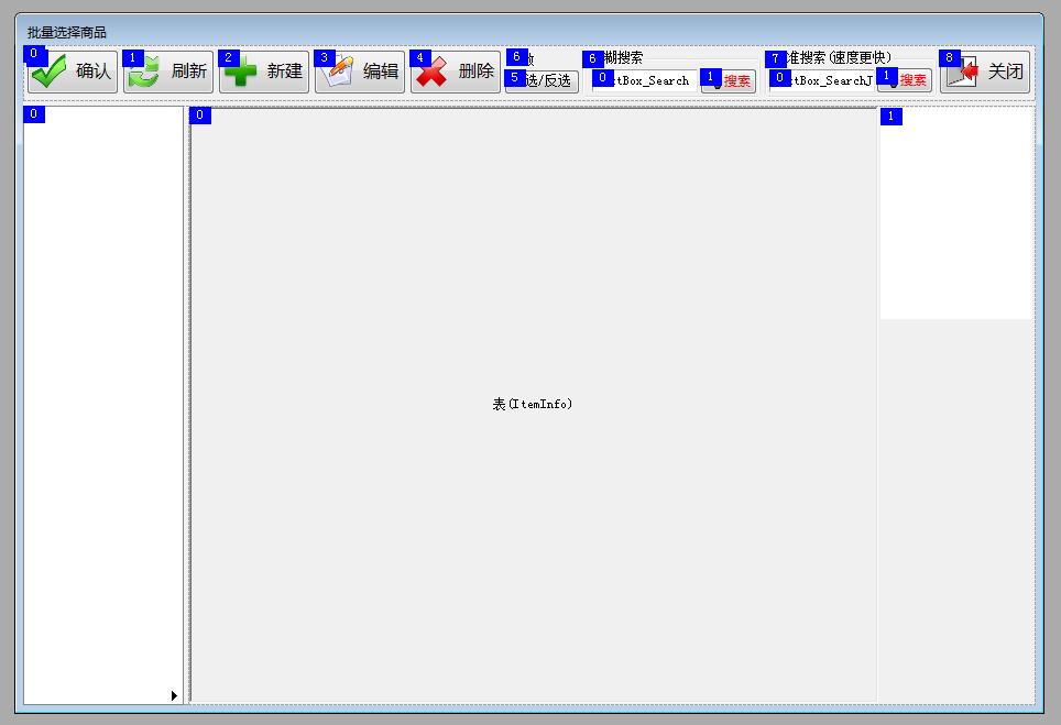

我有一个包含1个副本表的窗口,在Afterload事件里设置了
Tables("ItemSelect_Table1").Focus
If Tables("ItemSelect_Table1").Focused Then
    MessageBox.show(1)
然后预览窗口,是没有弹窗的

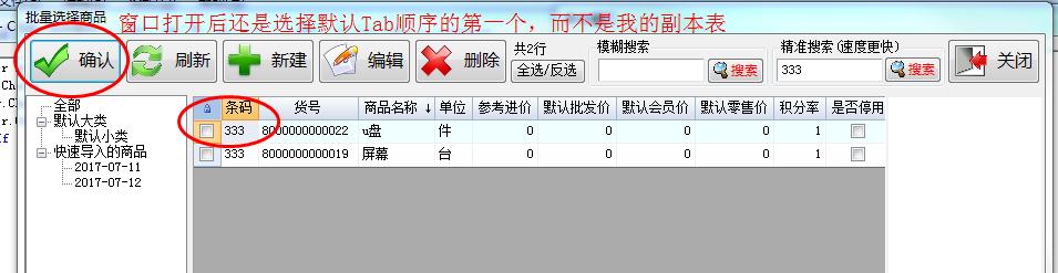

然后我发现,他还是默认选择了我的Tab顺序里的第一个控件
请问怎样才能让默认窗口打开就选择表里面的行,因为这样我就可以打开窗口后直接键盘操作行,不用点鼠标,全键盘操作,提高工作效率
补充:
我是尝试过把这个选中代码放在窗口里某个Button里,然后Afterload事件里这个Button Performclick,窗口打开后,还是不会弹窗
但是如果我再手动点击一下这个Button,是可以弹窗的,说明代码没有问题

e.form.Controls("Table1").Select

  发帖心情 Post By:2017/7/20 11:17:00 [只看该作者]
好了!谢谢!!
