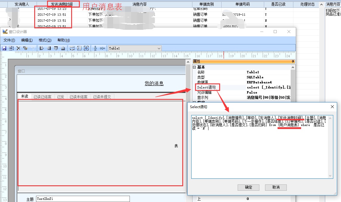

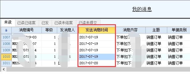

在用户消息表中,“发送消息时间”列是DateTime型,如图显示到小时分钟,但是预览做好的窗口中,却只能显示日期,不能到小时分钟,是怎么回事呢?请帮忙解决

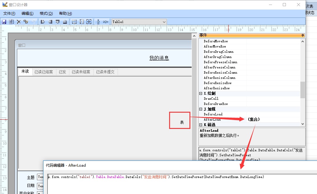

在哪里设置,我再AfterLoad事件中设置,不起作用,没能解决问题。
  发帖心情 Post By:2017/7/20 16:08:00 [只看该作者]
e.form.controls("table1").Table.datatable.DataCols("发送消息时间").SetDateTimeFormat(DateTimeFormatEnum.DateLongTime)

在该表的AfterLoad事件中,写入
另外在窗口的Afterload时间中写入
DataTables("用户消息表").DataCols("日期").SetDateTimeFormat(DateTimeFormatEnum.DateTime)
都不行

是否和表的类型有关系呢?表的类型是SQLTable
注意看第一个图

  发帖心情 Post By:2017/7/20 16:44:00 [只看该作者]
窗口AfterLoad事件

  发帖心情 Post By:2017/7/20 17:07:00 [只看该作者]
在窗口AfterLoad事件中,
Tables("我的消息_Table1").DataTable.DataCols("发送消息时间").SetDateTimeFormat(DateTimeFormatEnum.DateLongTime)
OK了,谢谢!
Table类型是SQLTable
