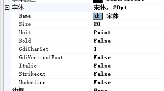

2  请问, 窗口控件应该设置成什么字体?我现在用的 字体 都是  宋体  12pt, 如下图所示, 另外, table 无法在界面设置字体,该怎样设置?
  发帖心情 Post By:2017/7/23 21:24:00 [只看该作者]
1、哦,写错了,你可以设置最小行数,动态的设置就好。
2、如果你设置成黑体行不行?table的字体设置,参考 http://www.foxtable.com/webhelp/scr/0497.htm
