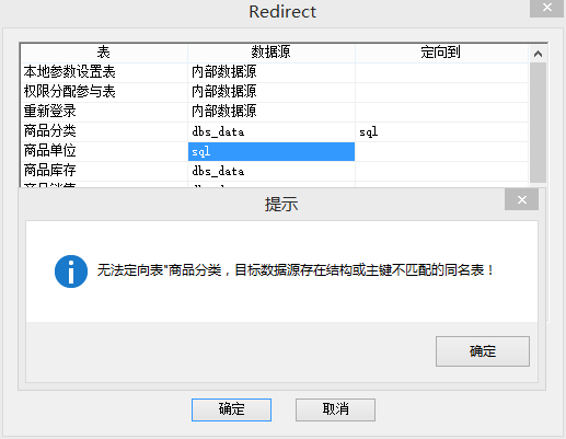

另外,一个比较奇怪的问题是, 一张表 可以重定向成功,(表仍然没导入到新的sqlserver, 只是提示成功了),另外一张表,直接就提示已存在,重定向不成功,如下图所示,这是为什么呢? dbs_data_sql  是刚刚建立的新库,啥也没有呀,亲们
从图中可以看到, 商品单位  已经在  新的数据源 sql 中, 商品分类仍然在  dbs_data  中, 没有重定向成功

你是不是在 BeforeConnectOuterDataSource 事件写了代码?切换了数据源?
你直接在foxtable里面添加一个外部数据源表,在sqlserver能否看到?
