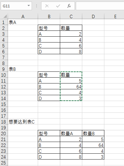

老师请教下,如附件所示图,我用SQL的select语句能分别得到表A 和表B,但我希望组合成表C,请问用啥方法呀?谢谢
  发帖心情 Post By:2017/9/8 23:15:00 [只看该作者]
直接使用sql生成
Select 型号,sum(数量A) As 数量A,sum(数量B) As 数量B from (
Select 型号,数量 As 数量A,0 As 数量B from A
union
Select 型号,0 As 数量A,数量 As 数量B from B) As c group by 型号

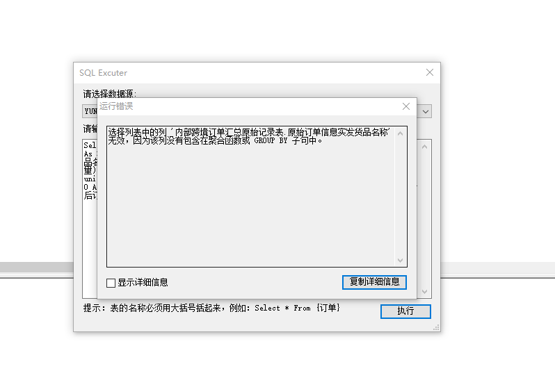

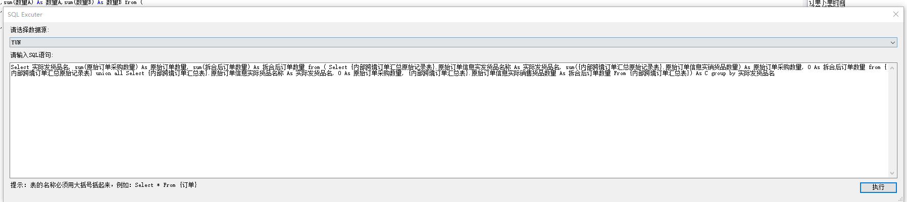

我根据类似格式仿写了自己的句子,显示如下错误,麻烦看下非常感谢
[此贴子已经被作者于2017/9/9 9:34:16编辑过]
  发帖心情 Post By:2017/9/9 9:52:00 [只看该作者]
去掉子查询中的sum,或者加上group by
Select 型号,sum(数量) As 数量A,0 As 数量B from A1 group by 型号
union
Select 型号,0 As 数量A,数量 As 数量B from B1) As c group by 型号

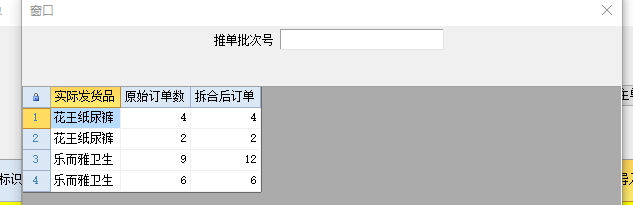

  发帖心情 Post By:2017/9/9 15:54:00 [只看该作者]
老师利用上面的语句,已经能成功生成订单如附件所示
以上是个查询表,因为fill方法中的iIsquery参数设置为 true

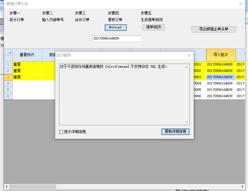

接着我试着把表变成数据表,把Isquery参数设置为fasle,如下所示
Tables("推单批次数据核查_Table1").fill(sqlstring, "YUN", false)
结果产生如下图所示错误:
之所以为这么操作,本意是想要产生的表格中,如果同一型号 后面的俩例数量若有不同的行,用颜色标记出来
麻烦老师帮忙看下
