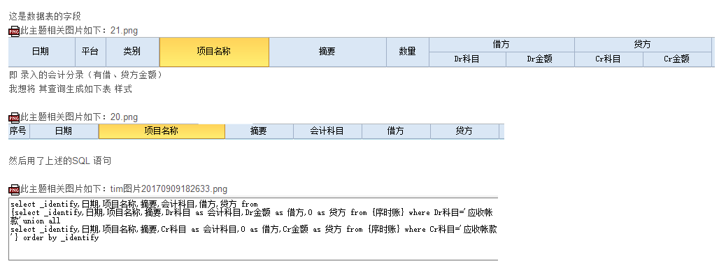

SQL查询语句问题刚有解决方式  见http://www.foxtable.com/bbs/dispbbs.asp?boardid=2&Id=106480

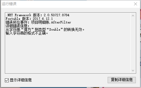

查询表生成后,想通过筛选 来方便查看。但提示如下问题 “运行错误” 即,  从字符串“借方”到类型“Double”的转换无效。
项目通过查询序时账,生成明细账,然后按“项目名称”进行筛选, 大体情况如下:
数据计算基本准确,但老提示这个“运行错误”!!!请教专家,求解。

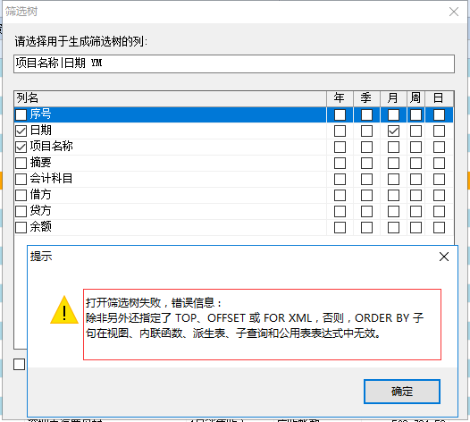

另外,筛选树 设置时,除  项目名称,再添加一个 “日期”筛选,又提示 列名无效,情况如下:

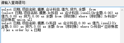

1、sql最外层大括号改为圆括号
2、去掉主键“_Identify”
3、子查询加上别名
select * from (select * from 表A union select * from 表B ) as a where 条件

只是 查询对象  只有一个序时账表, 且数据在此表的  2个不同字段(Dr科目、Cr科目),所以  仅select *  不适用吧

举例而已,重要的是红字部分

SQL已改,但筛选时 提示问题。
[此贴子已经被作者于2017/9/11 23:22:54编辑过]
  发帖心情 Post By:2017/9/12 9:41:00 [只看该作者]
 查询表不能用筛选树(不能选择日期列)
 建议你在数据库做一个视图,然后foxtable直接引用这个视图,不要直接在foxtable里面写sql语句。
