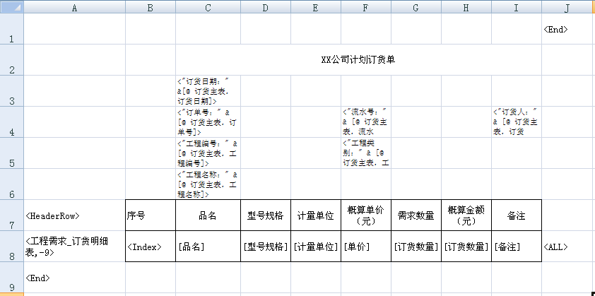

请指教,窗口有多列,只显示部分列,在窗口的输出按键设置如下代码,
导出excel模板,只有1行数据?究竟是代码问题还是模板的问题,请赐教并将修改的贴出,小狗到期了。非常感激!!

模板没问题。你窗口表有多少行数据,就会导出多少行的。
但你的模板应该用关联表的方式设计 http://www.foxtable.com/webhelp/scr/0204.htm
如果还有问题,做个例子上来看看。
