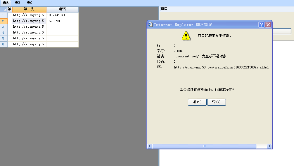

上下移动光标出现一个问题,请贺老师看一下是不是foxtable自身的BUG?
  发帖心情 Post By:2011/6/20 7:33:00 [只看该作者]
这是网页自身的问题。
