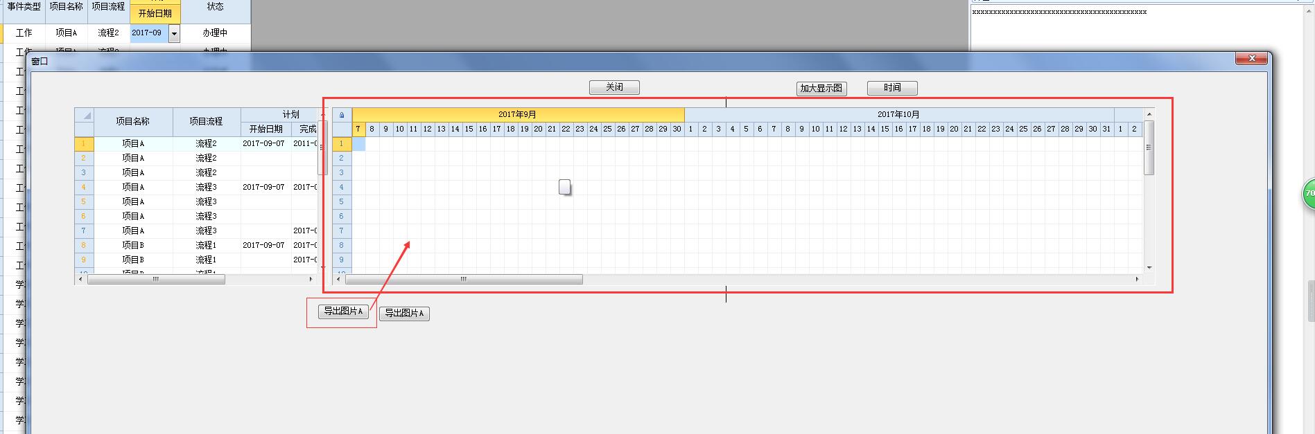

可以设计一个按钮 点击一些,把某个控件内所有的截成一张图片吗?
比如窗口 某个表需要用拉动条才能看完,点击一下按钮,然后把这个表(包括要用拉动条才能看到的)截图到另存为?感谢 感谢,这样可以实现吗?

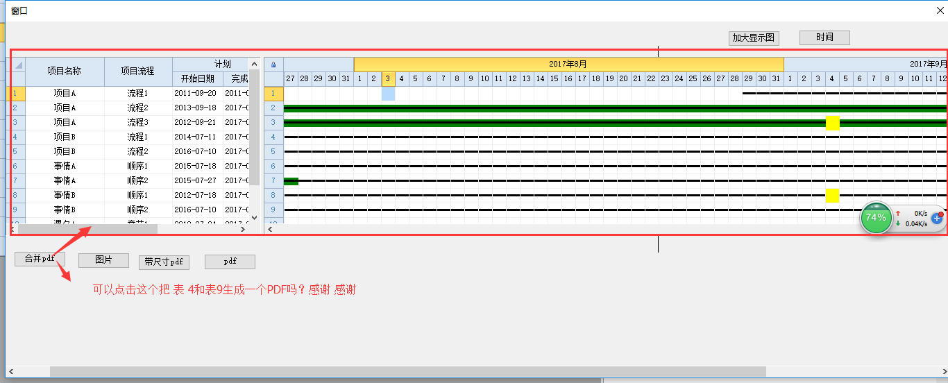

能帮忙看看吗?我打出来的都是文字,不是表的内容,pdf也是红色的框,麻烦了,感谢 感谢

感谢 感谢 完美,如果是图片改哪里啊,我可以设置pdf的尺寸吗?每页被分开了,看起来容易看混。感谢 感谢
  发帖心情 Post By:2017/9/22 16:12:00 [只看该作者]
e.Form.Page.Width = 10000 '纸张宽度为100毫米
e.Form.Page.Height = 120 '纸张高度为120毫米
Dim grp = e.Form.Controls("SplitContainer1").panel1
Dim doc As PrintDoc = e.Form.GernatePrintDoc(grp)
doc.Preview()
'doc.SavePDF("d:\test.pdf")
'doc.SaveImage("d:\test.jpg")
http://www.foxtable.com/webhelp/scr/2450.htm

为什么把代码改了 还是不能生成图片呢,还是pdf
感谢 感谢
'doc.Preview()
  发帖心情 Post By:2017/9/22 17:03:00 [只看该作者]
测试没问题,生成的图片名叫做
