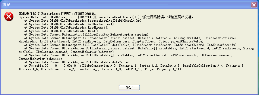

发布后,有的电脑不能使用  发帖心情 Post By:2017/10/9 15:09:00 [只看该作者]
弹出这个对话框,不知道为什么,但是在有的电脑是可以运行的

1、看看是否加载的数据量太大,导致出错?
2、多试几次,都是在同一个地方出错?
3、你sqlserver是否有连接数限制?比如超过10个人连接,其余的人就不能再连了?

  发帖心情 Post By:2017/10/9 15:34:00 [只看该作者]
1、数据量是多少条记录会出现这种问题,现在只有9万多条记录,数据量并不大呀
2、都是在这一个位置出现
3、sql没有限制

  发帖心情 Post By:2017/10/9 15:38:00 [只看该作者]
我开发的时候并不报错,发布程序后,只是在那一台电脑上这样,我重装了电脑,还是这样

看看是否这个原因?是否提示你创建数据源失败?
安装下面的客户端程序:
http://www.foxtable.com/download/sqlncli.msi

这个客户端安装了还是这样呀,链接创建了,我按着Ctrl键启动,能看到表名在变,到了这个表停了,然后很长时间后,就出来这个提示

怎么处理呀,我已经重装过一次了,但是还是不行呀。

按住ctrl启动,输入开发者账号密码,继续按住ctrl不放,直到启动项目,看能否打开。
