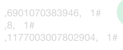

690107..这个是13位,所以是正常显示
117700.. 这个是17位,他分成了两行了

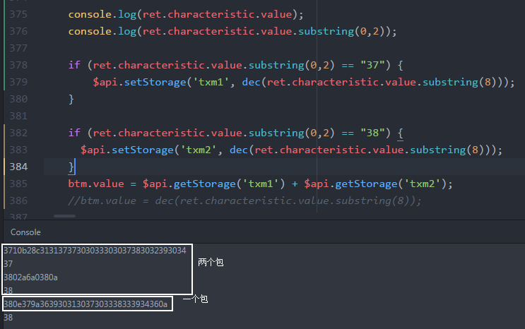

分包的原理是这样:
OP定义如下:
NORMAL_PACKET       0X37
END_PACKET             0X38
一个长条码可能会分成多帧进行传输,一次最多传输250个字节的条码内容。
如果发送的不是最后一个包,OP填入NORMAL_PACKET
如果发送的是最后一个包,OP填入END_PACKET
那现在是要将两个包的值合在一起,不要分成两行。
不知道怎么做。。。
我本来是通过前两个字判断是不是最后一个包,不是的话 存储起来,然后值为两个相加
但是他是每个包一路到底,没办法两个相加

  发帖心情 Post By:2017/10/10 22:41:00 [只看该作者]
没有用过,想象不出具体是怎么样的过程。
接收框是input?改为textarea试试
  发帖心情 Post By:2017/10/11 9:51:00 [只看该作者]
根据37、38判断是否为最后一个包,如果是,就把前面的组合起来;
举例说明,你需要合成的字符是什么?最终合成什么?
fubblyc
  发帖心情 Post By:2017/10/12 14:40:00 [只看该作者]
恩恩,老师,可以了。
我做了两个隐藏的框,分别接受 37 38 的包,然后再组合起来!
谢谢蓝老师,甜老师!!
