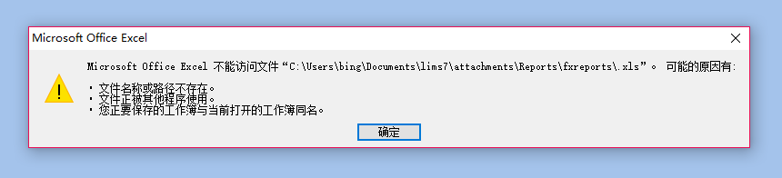

执行后保存的文件只有扩展名,没有文件名 .xls 如图

执行的时候出现的
  发帖心情 Post By:2017/10/15 15:58:00 [只看该作者]
你当前行的单元格没有值,这个值是空的 Tables("lhjc").Current("报告编号")
报告编号,你要填入对应的值。

应该是这个问题,我想在文本框里输入报告编号后自动生成一个此编号的文件做报表,在报告查询窗口双击行也可以打开以作查询报告,现在实现不了请啦平时帮助一下,非常感谢!
  发帖心情 Post By:2017/10/15 17:33:00 [只看该作者]
试试这样
Dim ffx As String = ProjectPath & "attachments\Reports\fxreports\" & e.form.controls("TextBox1").Text & ".xls"

果然有效,太感谢了
