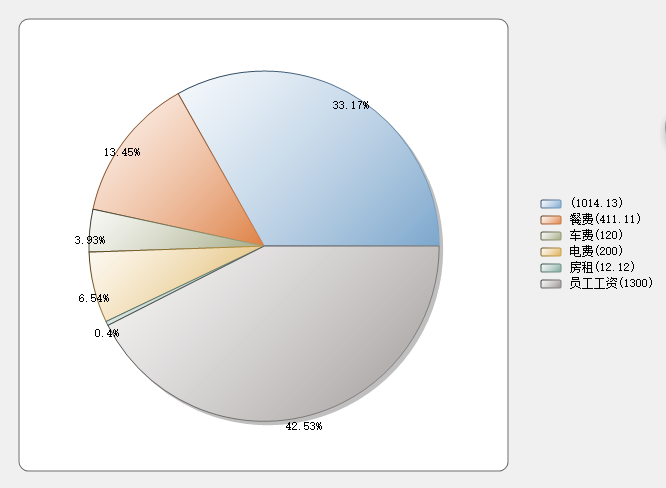

如何在饼形图标上显示X轴的名称?
如图,我想把餐费、电费。。。等等都显示在图标上,比如:员工工资42.53%,把名称加在百分比的前面。
  发帖心情 Post By:2017/10/16 8:37:00 [只看该作者]
参考
Series.DataLabelText = r("产品") & Math.Round(r("数量")*100/sm,2) & "%" '计算百分比
http://www.foxtable.com/webhelp/scr/0972.htm

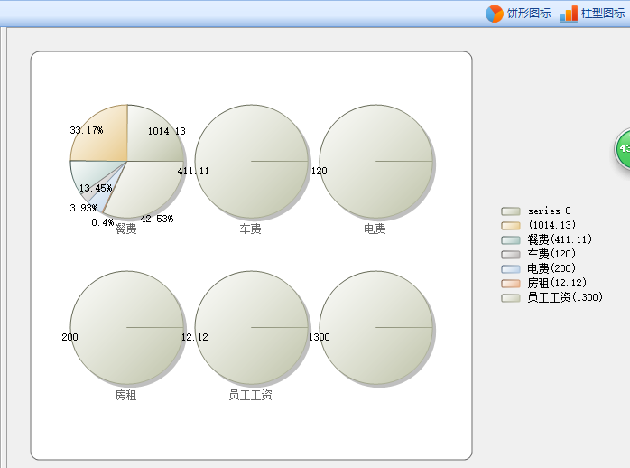

回复:(有点甜)参考 Series.DataLabelText...  发帖心情 Post By:2017/10/16 8:46:00 [只看该作者]
另外,遇到一个这样的问题,我放了两个按钮,同一个数据表,一个按钮是显示柱型图标,一个按钮是显示饼形图标。
我的本意是随便用户切换图标类型看,想看柱型的就点柱型,想看饼形的就点饼形。
问题来了,如果我从饼形切换到柱型,是没问题的 ,但是我再从柱型切换回饼形,那就如下图了。。。
这个怎么解决呢?
  发帖心情 Post By:2017/10/16 9:23:00 [只看该作者]
方法一:你可以用两个chart控件,隐藏一个显示一个;
方法二:如果共用一个,试试加上代码清空前一个图的信息
chart.SeriesList.Clear
chart.AxisX.ClearValueLabel
chart.AxisY.ClearValueLabel

回复:(有点甜)方法一:你可以用两个chart控件,隐藏...  发帖心情 Post By:2017/10/16 10:02:00 [只看该作者]
ok, 解决,谢谢。
