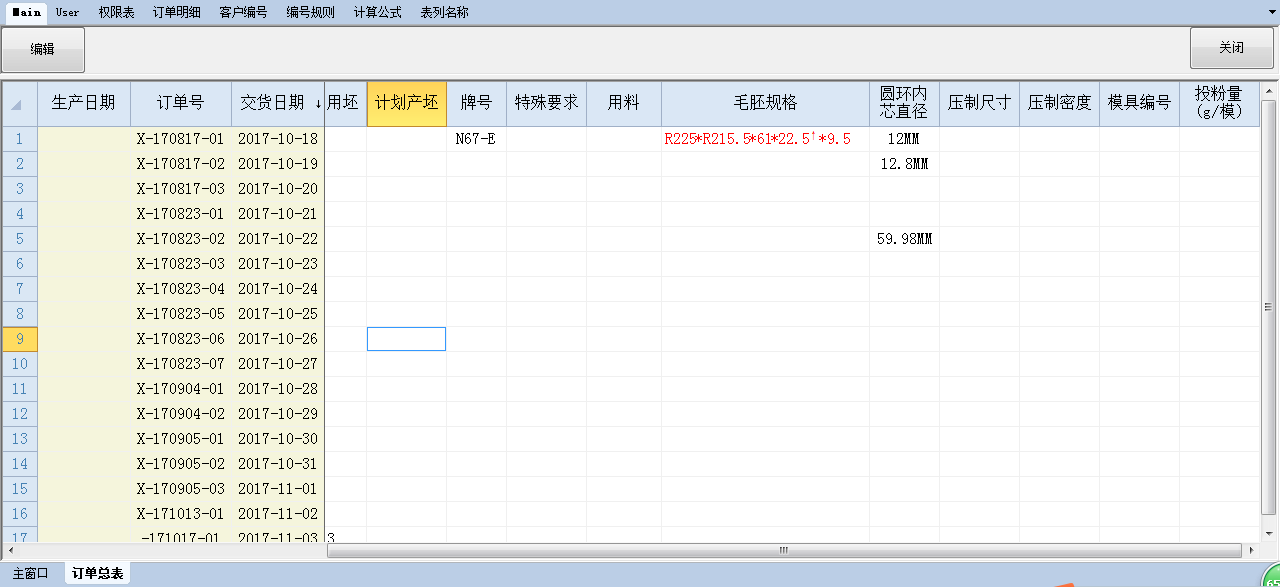

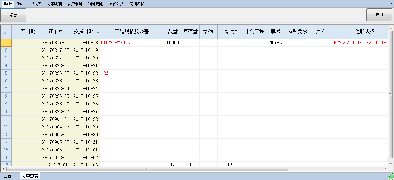

如图,我的副本表前三行是锁定的,进入窗口后第一下点击副本表的单元格,会直接跳转到最后一列,请问是为什么?
光标位置也没有指定在最后一列啊。
