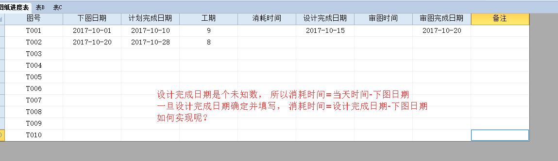

[求助]进度表  发帖心情 Post By:2017/10/20 15:38:00 [只看该作者]
  发帖心情 Post By:2017/10/20 15:51:00 [只看该作者]
Select Case e.DataCol.Name
    Case "开始日期","完成日期"
        Dim dr As DataRow = e.DataRow
        If dr.IsNull("开始日期")  Then
            dr("执行天数") = Nothing
        ElseIf dr.IsNull("完成日期") Then
            Dim tp As TimeSpan = Date.Today - cdate(dr("开始日期") )
            dr("执行天数") = tp.TotalDays
            Dim tp As TimeSpan = dr("完成日期") - dr("开始日期")
End Select

老师帮忙看看能否优化一下代码

有点复杂, 谢谢老师了, 还有一个小问题, 就是选择审图完成时间,计算出审图时间,但是清除审图完成时间, 计算得出的审图时间不消失??
我测试没问题。删除之后,就用今天的日期进行计算了。

重新打开项目为何不从今天的日期计算了, 还是昨天的
  发帖心情 Post By:2017/10/27 10:15:00 [只看该作者]
以下是引用seal51在2017/10/27 10:14:00的发言:
重置列
http://www.foxtable.com/webhelp/scr/1587.htm

谢谢!OK了!, 如何一个表中有任何数据变化, 那么自动保存, 代码如何写, 放在那里
  发帖心情 Post By:2017/10/27 10:47:00 [只看该作者]
以下是引用seal51在2017/10/27 10:46:00的发言:
datacolchanged事件,加入 e.DataTable.Save 或者 e.DataRow.Save
