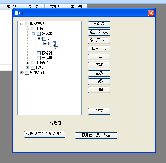

比如:多层级目录树一次性取值(针对有复选框,勾选的值),
         子节点值在第10层,父级节点不取,一次性将最后一层的有勾选的子节点的值进行提取赋值。
第二:针对子节点的值,如何展开父节点。(这个子节点如果在第8层,之前的父节点没有展开)

领导,做不出来啊
目前已经做到的是:复选框,一次性取值
可是,针对当前节点是在第10层(比如),我只取当前的节点值,之前的父节点,即使勾选了都不要取值,这一块,怎么弄。
还有节点展开:如果当前取值是在第10层。我已经把第8层的节点展开了,第10层如果有值,可以通过ParentNode, 打开对应的第9层。但是如果1-9层的节点都没有展开,如何针对第10层的节点值,展开对应的1-9层

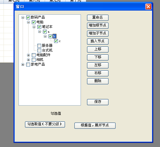

  发帖心情 Post By:2011/6/28 12:05:00 [只看该作者]
见图:取值只要目录树最底层的c对应的值,父层节点的值取的没有意义
获得c的值后,能够从根级展开到对应的C值的层级
