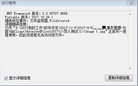

按照老师提示,重写代码如下,基本达到要求,代码也运行、并执行完毕,只是运行监视代码时,提示压缩文件内的文件被占用,怎样处理:
项目事件 AfterOpenProject:
With FileWatcher
    .Path = ProjectPath & "QQClient\ReceivedFiles"
    .Delay = 1000
    .Enabled = True
End With
文件监视器FileCreated:
If FileSys.GetName(e.FullPath) Like "*.zip" Then     '如果有压缩文件就解压到当前文件夹
    Dim zip As New zipFile
    zip.Open(e.FullPath)
    Dim ifo As new FileInfo(e.FullPath)
    Dim s As String = ifo.Name
    zip.ExtractAll(ifo.Path & "\" & s.substring(0,s.LastIndexOf(".")))    '解压到以压缩文件名为名称的文件夹下
    zip.Close()
    'FileSys.DeleteFile(e.FullPath,2,2)                       '然后删除压缩文件-这句不用,否则在QQ窗口找不到发送的文件

  发帖心情 Post By:2017/11/7 11:41:00 [只看该作者]
1、解压文件是否正常?只是删除文件有问题?
2、每一个zip都是这样还是说只有某个这样?
3、你可以另外写一个定时器,定时删除zip文件。
