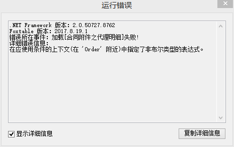

代码运行错误,如下:
麻烦老师帮忙修改一下,哪里出错了,我实在是无能为力了!如果有可能的话(自己感觉有点啰嗦),将代码精简一下,十分感谢!
  发帖心情 Post By:2017/11/6 18:17:00 [只看该作者]
这句有问题
DataTables("合同附件之代理明细").LoadFilter = dr("合同编号")
你设置的LoadFilter的值是什么?

  发帖心情 Post By:2017/11/6 20:48:00 [只看该作者]
If User.Group = "经理" Then
    Dim jzr1 As String = Tables("客户").Current("客户名称")
    Dim cnt1 As Integer = DataTables("日常业务").SQLCompute("Count(业务编号)","客户名称 = '" & jzr1 & "' And 已办结 = 0")
    If  cnt1 >= 1  Then '如果未办结业务
        MessageBox.Show("此客户有未办结业务?先进行业务办结,再停用客户!", "提示",MessageBoxButtons.OK,MessageBoxIcon.Information)
        With Tables("客户")
            If .Current IsNot Nothing Then
                .Current.Reject()
        End With
        Forms("客户增加窗口").Close()
        Dim Filter1 As String = "客户名称 = '" & jzr1 & "' And 已办结 = 0"
        DataTables("日常业务").LoadFilter = Filter1
        DataTables("日常业务").Load()
        MainTable = Tables("日常业务")'在此加入相应的代码
        Forms("业务办理主窗口").Open()
        Dim jg1 As DialogResult
        jg1 = MessageBox.Show("确定要停用此客户吗?", "警告", MessageBoxButtons.YesNo, MessageBoxIcon.Warning)
        If jg1 = DialogResult.Yes Then
            Tables("客户").Current("停用人") = User.Name
            Tables("客户").Current("停用时间") = Date.Today()
            Tables("客户").Current("停用") = True
            Tables("客户").Current("VIP") = False
            Dim jg3 As DialogResult
            jg3 = MessageBox.Show("现在将终止此客户全部合同,确定要继续吗?", "警告", MessageBoxButtons.YesNo, MessageBoxIcon.Warning)
            If jg3 = DialogResult.Yes Then
                Dim jzr2 As String = Tables("客户").Current("客户名称")
                DataTables("合同附件之代理明细").SQLReplaceFor("已终止",1,"合同编号 in (select 合同编号 from 主合同 where 客户名称 = '" & jzr2 & "' and 已终止=0)")
                DataTables("主合同").SQLReplaceFor("已终止",1,"客户名称 = '" & jzr2 & "' and 已终止=0")
                MessageBox.Show("客户停用成功!","提示",MessageBoxButtons.OK,MessageBoxIcon.Information)
                With Tables("客户")
                        .Current.Reject()
                End With
            Tables("客户").Current("停用") = False
            Tables("客户").Current("停用人") = Nothing
            Tables("客户").Current("停用时间") = Nothing
    MessageBox.show("你无停用客户权限!")
