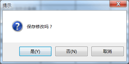

窗口绑定一张表,在对该表进行了修改后,切换或关闭窗口时,提示保存信息,要钟对全部记录,该怎么实现?如下图谢谢!

窗口BeforeClose事件
Dim dt As DataTable = Tables("表A").DataTable
If dt.HasChanges Then
    Dim Result As DialogResult
    Result = MessageBox.Show("是否保存?", "提示", MessageBoxButtons.YesNoCancel, MessageBoxIcon.Question)
    If Result = DialogResult.Yes Then
        dt.Save

老师你好!
出现提示,按“是”是保存对的,但“否”应该是撤消增加或修改,然后关闭窗口,现在是按了“否”后,记录还是编缉状态,没有保存。“取消”应该是取消关闭窗口,但现在窗口关闭了,与“否”一样,只是没有保存。
请老师帮忙修改一下,谢谢!
        dt.Save
    ElseIf result = DialogResult.No Then
        dt.RejectChanges
    ElseIf result = DialogResult.Cancel Then
        e.cancel = True

  发帖心情 Post By:2017/11/8 10:54:00 [只看该作者]
谢谢老师,已解决!
