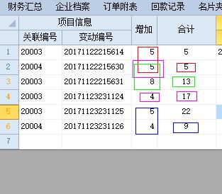

能帮忙看看这个吗?
就是合计列得到的数据是  关联编号列 相同的变动编号的最后的一行的合计
比如 关联编号 有20003、20004等,然后 然后20003 和20004相同的还有变动编号,只算出每一个 关联编号相同的切变动编号最后的一行的合计
就是选择分别选择不同关联编号的变动编号最大增加列数字计算,感谢 感谢

首先感谢你,是这样的,就想计算出 关联编号分别相同的最后一行,最后一行是用变动编号(时间编号)列来确定的,
比如 关联编号有 很多相同的 20003、20004、20005、然后合计就是,20003的最后一行+20004的最后一行+20005的最后一行,感谢 感谢 麻烦了?谢谢
其实就是在增加输入后累计到合计里面,只是合计的条件是,只计算这行前面关联编号分别的最后(变动编号)一行,比如 20003的变动编号有 20171122215614和20171122215631,然后20003就算计20171122215631就可以了,其实就是相同的关联编号只计算一行,计算变动编号的最后一行,麻烦了,感谢 感谢

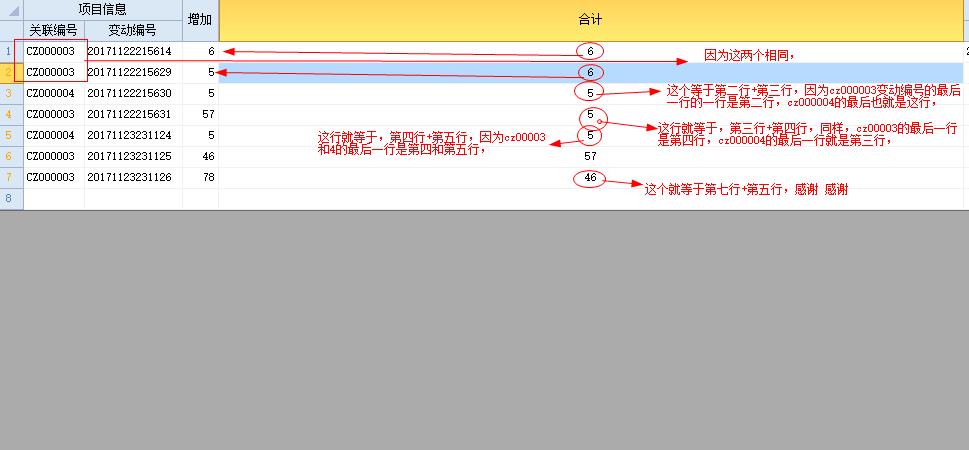

感谢,感谢,这样的 叫上一行,只是上一行相同的最加最后一行,
比如 前面有很多 20003就只加其中的一行,也就是最后一行,20004之前也有很多行,也只加20004的最后一行,
之前的20003相同的 增加列有 5、8、10、3,根据变动编号,确定那一行是被加的,把选择的与20004的最后一行相加,也是根据变动编号的最后一行选择,
就是的合计列 得到是不同的关联编号的和,但是相同的只能计算一行,也就是最后一行,
好比想得 列20003的最后一行加20004的最后一行,这样依次类推,比如添加一行有出现了一个20004(同时也会根据时间出现一个变动编号),然后之前的20004就不计算了,如果又出现了20003,之前的20003也就不计算了,就是相同的关联编号只选中一行计算,把不同的关联编号算计合计,感谢 感谢,我说得有些复杂了,感谢你,费心了,谢谢 谢谢

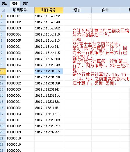

  发帖心情 Post By:2017/12/1 13:59:00 [只看该作者]
就是把相同的编号选择其中的一行就可以了,这行就是最后一行,感谢 感谢
合计列只计算当行之前项目编号不同的最后一行。
比如
5行等于五行之前的合计,
第6行就不计算第一行了,因为第一行的编号1在第六行已经发现了,
第7行就不计算第一行和第二行了,因为编号1、2都已经出现了。
第17行就只计算17、16、15、14、行,之前重复的就不用在计算了,感谢 感谢,
图片点击可在新窗口打开查看点击浏览该文件:加减运算.table
