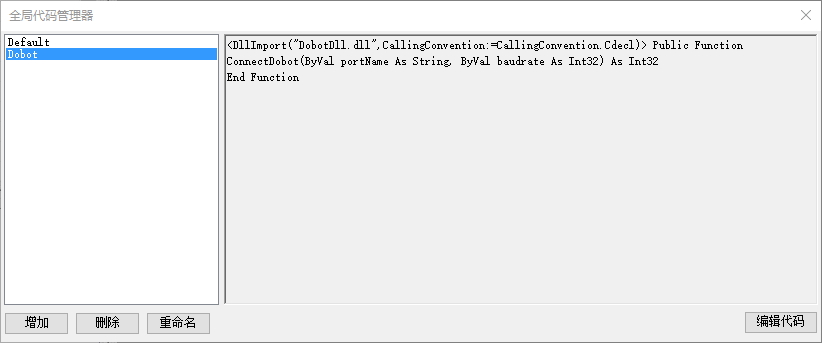

在foxtable中,
图片点击可在新窗口打开查看此主题相关图片如下:image 1.jpg
然后,直接MessageBox.Show(ConnectDobot("", 115200))
foxtable不报错,直接关闭退出

vs中的<DllImport>用的Public Shared Function,foxtable的全局代码中不能使用Shared
有点色
  发帖心情 Post By:2017/12/5 11:47:00 [只看该作者]
全局代码
Public Class DobotDll
        <DllImport("DobotDll.dll", CallingConvention:=CallingConvention.Cdecl)> Public Shared Function ConnectDobot(ByVal portName As String, ByVal baudrate As Int32) As Int32
        End Function
End Class
调用代码
DobotDll.ConnectDobot("", 115200)

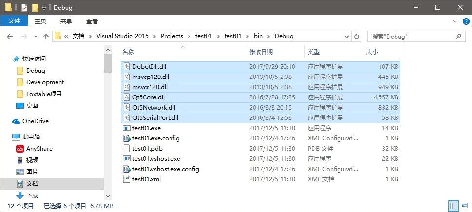

这是VS中使用的DLL文件,我直接拷贝到了foxtable的安装目录下
