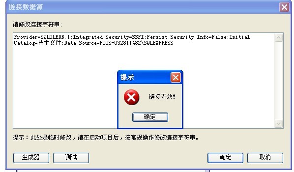

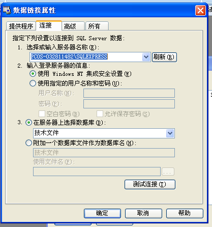

我的技术文件的数据库基本上设计好了,现在要测试局域网功能,我在其他电脑上安装了最新的FOXTABLE,然后把我设计好的项目拷贝到这台电脑上运行,发现连接不了数据库,这个要怎么设置呢?
我的外部数据源如下图,使用的是SQL SERVER 2005

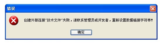

提示什么?
kensou11111
等级:童狐 帖子:255 积分:2359 威望:0 精华:0 注册:2011/4/25 9:23:00
  发帖心情 Post By:2011/7/6 9:19:00 [只看该作者]
提示如下:

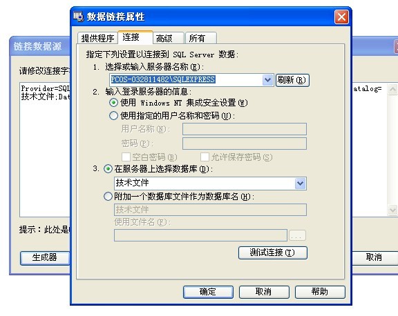

然后我想以开发者的账号进去,检查下数据源设置,结果如下
可以看到数据源的设置是和我本机上的一样的,可是连接不上
  发帖心情 Post By:2011/7/6 9:33:00 [只看该作者]
在设置窗口,单击“测试连接”按钮是通的吗?
应该指定用用户名和密码登录吧:

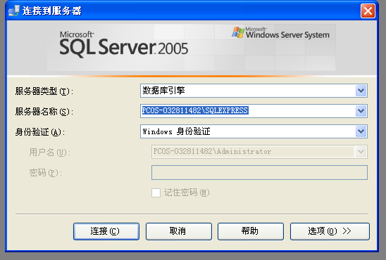

  发帖心情 Post By:2011/7/6 9:46:00 [只看该作者]
测试连接也是不通的,
数据库是使用windows身份验证登陆的,没有密码,如下图
[此贴子已经被作者于2011-7-6 9:46:28编辑过]
  发帖心情 Post By:2011/7/6 10:06:00 [只看该作者]
设置一下,启用以用户名和密码登录。
