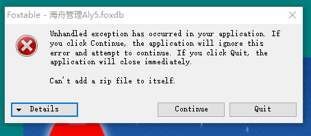

有点甜老师:你好!
     今天操作系统重装后,关闭狐表系统后打开表事件,出现如图。是什么原因?
  发帖心情 Post By:2017/12/12 15:36:00 [只看该作者]
输出全部代码
http://www.foxtable.com/webhelp/scr/1987.htm
看看哪里有没有写zip的代码
http://www.foxtable.com/webhelp/scr/2075.htm
  发帖心情 Post By:2017/12/12 15:39:00 [只看该作者]
或者是,你是否设置了【自动备份】功能?备份的目录不能是项目目录。

是今天重装操作系统后出现的,远的操作系统是W7,现在是W10的,有影响吗?
zhangxl1964
等级:二尾狐 帖子:554 积分:5343 威望:0 精华:0 注册:2011/6/7 13:33:00
  发帖心情 Post By:2017/12/12 15:45:00 [只看该作者]
对的,设置了自动备份。

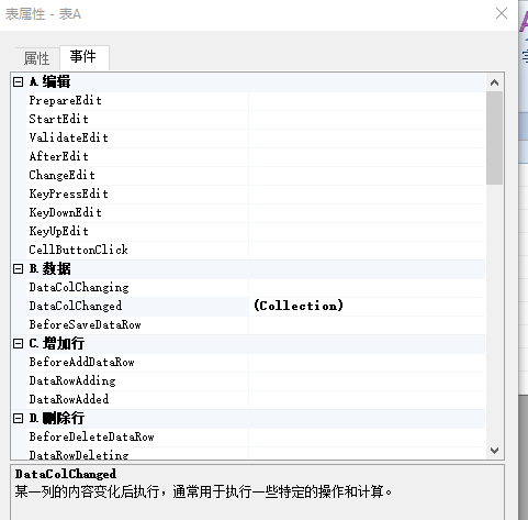

  发帖心情 Post By:2017/12/12 15:50:00 [只看该作者]
事件显示(Collection)而不是中文状态,是什么原因?
  发帖心情 Post By:2017/12/12 16:25:00 [只看该作者]
以下是引用zhangxl1964在2017/12/12 15:50:00的发言:
安装一下 .net framework 的中文包
https://www.baidu.com/baidu?wd=.net+framework+%E4%B8%AD%E6%96%87%E8%AF%AD%E8%A8%80%E5%8C%85
一般安装 2.0 或 3.5 的。
