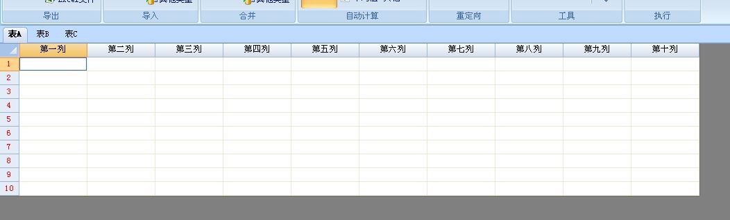

附件中的Excel文件,用高速合并之后,表中只是生成了数量相同的空行,数据并没有导入。完全新打开一个Foxtable文件执行调整合并也是同样的结果,
请帮忙看下是Excel文件夹的问题吗?还是其它原因呢?

版主,试问一下,怎么样才叫格式对呢?我用附件里的文件试了好几次,导入都是只有空行。是我附件里的文件格式有问题吗?可以帮忙看下吗?
  发帖心情 Post By:2011/7/11 8:40:00 [只看该作者]
我用你的文件测试了合并和导入,都没有问题的。

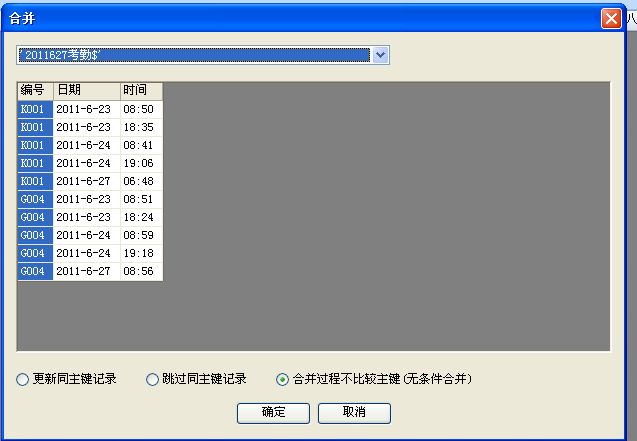

  发帖心情 Post By:2011/7/11 9:31:00 [只看该作者]
合并的话,列名要一一对应,否则合并不了的。
你的表A都没有编号、日期、时间等列,如何合并啊?
也许你应该用导入吧。

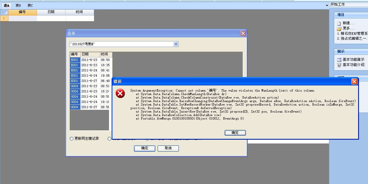

噢,原来还有这样的限制呢。我把表结构改了后再合并,出现下面的错误,好像是说"编号"列长度不足是吗?可是我设置是应该是足够的,狐爸再帮忙看下好吧。
  发帖心情 Post By:2011/7/11 10:12:00 [只看该作者]
列类型也要设置好。
dlovef
等级:幼狐 帖子:172 积分:1323 威望:0 精华:0 注册:2011/6/6 12:22:00
  发帖心情 Post By:2011/7/11 10:13:00 [只看该作者]
编号列类型是字符型的,长度4位
  发帖心情 Post By:2011/7/11 10:25:00 [只看该作者]
你的编号列的长度实际上是18,因为后面有很多空格,你用excel打开这个文件打开就明白了。
