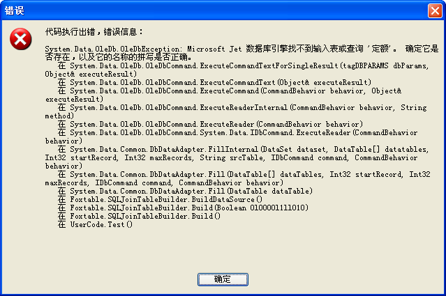

请求各位大侠和狐狸爸爸救命!
我在代码窗口
Dim s1 As String
Dim ct As New SQLJoinTableBuilder("定额简表","定额")
&&&-- ctv.C --&&& (奇怪,在这里显示总是被截断??!)
ct.AddTable("定额","工种编号","工种","jid")
ct.AddTable("定额","工料编码","工料","mpid")
ct.AddCols("工种名称","{工种}.工种规格","大类","工料用量","单价")
ctv.Build
MainTable = Tables("定额简表")
运行,则出现图一所示错误。

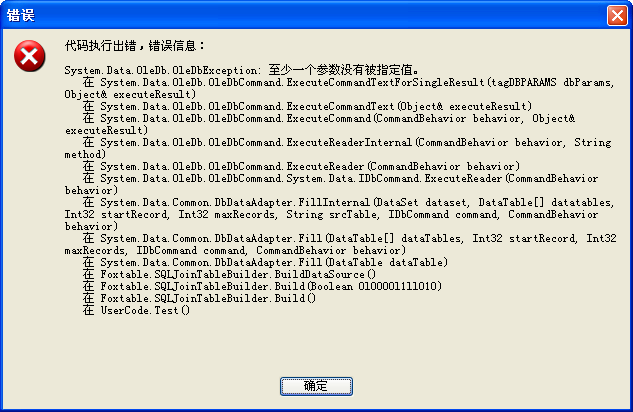

我将  --  'ctv.C --(奇怪,在这论坛发布出来后,显示总是被截断??!)
注释取消,则又出现:图二错误
ct.BuildSql() 得到SQL 如下:
Select  工种名称,{工种}.工种规格,大类,工料用量,造价 From ({定额} Inner JOIN {工种} ON {工种}.[jid] = {定额}.[工种编号]) Inner JOIN {工料} ON {工料}.[mpid] = {定额}.[工料编码]
我实在看不出有哪儿错了。。
除非:除非是:三张表,有一张在外部,另外的是内部数据。。。难道这也是错误??
