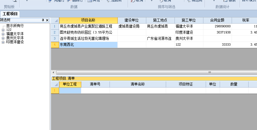

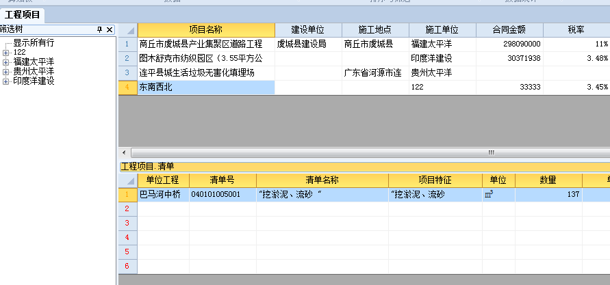

复制EXCEL表第一行数据,粘贴到工程项目“东西南北”的清单子表中,粘贴后增加4行空行,且粘贴数据有双引号
1、粘贴前
2、粘贴后
3、EXCEL表

  发帖心情 Post By:2017/12/18 8:47:00 [只看该作者]
删除你前面的代码就可以了。keydown事件,只写4楼的代码即可。
